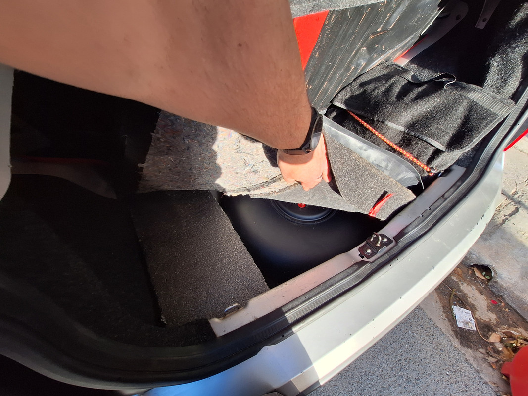

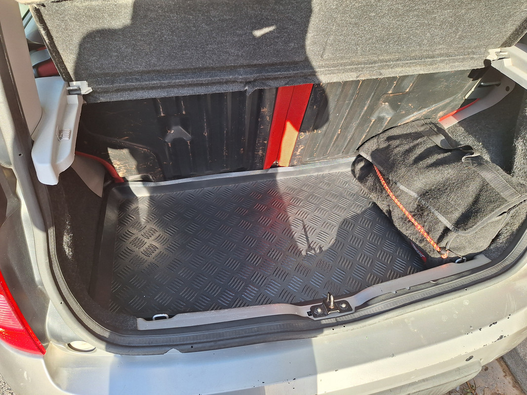

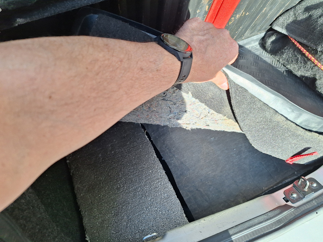

glf έγραψε:Και γω έχω εξηλασμένη πολυστερίνη (για να μη χαλάσει) για να έρθει ίσια η δεξαμενή με το χώρο αποσκευών. Και.. έχω αφήσει εκεί κενά για εργαλεία, καλώδια κτλ για να κερδίσουμε λίγο από το χαμένο χώρο.
