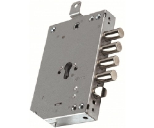

pipinos1976 έγραψε:Θα σε απογοητεύσω για τις πόρτες αυτές. Πέρυσι που έψαχνα για το παλιό σπίτι, λόγω κάποιων κλοπών στην γειτονιά, δεν βρήκα κάτι αξιόλογο σε αυτές τις τιμές. Οι περισσότερες έχουν προβλήματα στην θωράκιση από την πλευρά της κλειδαριάς, όπου το μέταλλο είναι αντίστοιχου πάχους και αντοχής με το υπόλοιπο τμήμα της πόρτας, οπότε ανοίγει με λοστό, έστω και με κάποια δυσκολία.
Επειδή για το νέο σπίτι είχα πάρει από τον εβραίο (βλ. Blokaport ή κάπως έτσι) πήγα και τα είδα όλα τα μοντέλα του. Το συμπέρασμα που έβγαλα ήταν πως είχαμε ένα άλμα ποιότητας από τα 600 στα 800€ που μετά παρέμενε σταθερό για τιμές μέχρι και 1500€ (άλλαζαν τα σημεία, τα υλικά ντυσίματος κτλ). Τελικά, κατέληξα στον εξής συνδυασμό (τις κλειδαριές μου τις πρότεινε ο mclein από το insomnia - τα αναφέρει ξανά στην σελίδα 56) που είναι value for money:
1. Πόρτα με 15 σημεία (ο εβραίος τα λέει 17 γιατί μετράει και το γλωσσίδι και τον σύρτη) με απλό ξύλο σε χρώμα καρυδιάς (laminate, χωρίς σχέδια, όπου τα νερά δείχνουν μια χαρά - είναι και σχετικά μικρή η πόρτα)
2. Κλειδαριά cisa revolution pro
3. Κύλινδρο cisa ap3s (ο rs3s πάει από 75 στα 150 χωρίς μεγάλη διαφορά σε απόδοση)
4. Defender disec monolito rok
Όλα αυτά μου πήγαν €900, λόγω γνωριμίας (αφού είχα πάρει άλλες 6 πόρτες με 21 σημεία και omega κλειδαριές), μαζί με τοποθέτηση και ΦΠΑ.
Η προσωπική μου γνώμη είναι πως οτιδήποτε φτηνότερο θα ήταν πεταμένα χρήματα και οτιδήποτε ακριβότερο πολύ χρήμα για ελάχιστη βελτίωση. Γι' αυτό σου προτείνω να παίξεις σε αυτό το επίπεδο τιμής, έστω και αν χρειαστεί να περιμένεις λίγο ή να χρεωθείς. Φυσικά, η τιμή της πόρτας αυτής ήταν πιο πάνω, αλλά σε άλλη εταιρεία και τοπικό εγκαταστάτη θα βρεις ίδια απόδοση σε αυτά τα χρήματα, που είναι και το σημείο vfm.

αλλα με αλλαγες σε κλειδαρια και κυλινδρο με αυτα που προτινες.

g47 έγραψε:Θα συμφωνησω για κλειδαρια και κυλινδρο, ειναι στα υποψην να μπει κατι τετοιο και λιγο πιο φθηνο defender.
Εχω βρει μια πορτα γυρω στα 600 και ο mclein εδωσε το οκαλλα με αλλαγες σε κλειδαρια και κυλινδρο με αυτα που προτινες.
