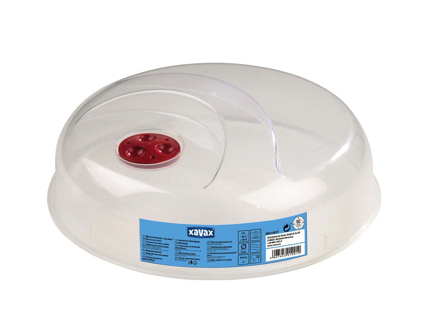

By egobrain
#207246 απορια: το καλυμμα που βαζουμε μεσα στον φουρνο μικροκυμματων ειναι υπευθυνο για την καθυστερηση στο ζεσταμα ή να γυρεψω αλλου τον λογο?
οταν λεω καθυστερηση: ζυμαρικο εκτος ψυγειου μετα απο 3-4' (στην προτελευταια ενδειξη εντασης) ηταν λιγο ζεσταμενο πανω-πανω και χλιαρο στα υπολοιπα
#207253 Αν και ο φουρνος έτσι δουλεύει (το κεντρο του φαγητου είναι το λιγότερο ζεστό) , οχι δεν επηρεάζει το πλαστικο. Μάλλον έχει πέσει η απόδοσή του.
By Pitt
#207254 Τι είδους κάλυμμα εννοείς; Τι ισχύ έχει ο φούρνος σου; Αν τα ζυμαρικά δεν ήταν σκεπασμένα με μεταλλικό κάλυμμα, ο χρόνος των 3-4 λεπτών είναι υπερβολικά μεγάλος. Βάλε ένα ποτήρι με νερό και δοκίμασέ τον να δείς αν δουλεύει σωστά.
By egobrain
#207353 κατι τετοιο ειναι
οχι δεν ηταν σκεπασμενα με κατι περα απο αυτο το καλυμμα
μωρ λες να πεφτει η αποδοση επειδη το 'χω σε τριπλο σουκο μαζι με πλυντηριο και βραστηρα? (χωρις να τα χρησιμοποιω ταυτοχρονα)
θα δοκιμασω κι ενα ποτηρι νερο και επανερχομαι
By Pitt
#207358 Μια χαρά είναι το καπάκι.
Tο πρόβλημα δεν είναι από την πρίζα. Αν δεν είχε (σωστή) τάση, δεν θα δούλευε.
Δύο ενδεχόμενα μπορώ να σκεφτώ:
1. Βλάβη ή πτώση ισχύος του μάγνητρου
2. Τα ζυμαρικά ήταν τελείως στεγνά (χωρίς υγρά ή λίπη).
:hmmm:
By egobrain
#207361 τα ζυμαρικα τα ανεφερα ως παραδειγμα, την ιδια αναποτελεσματικοτητα εχει σε καθε φαϊ που ζεσταινω
τον συγκεκριμενο φουρνο τον πηρα μετάχειρο. βεβαια, οταν τον δοκιμασαμε εκεινη τη στιγμη, ζεστανε μια χαρα και γρηγορα ενα ποτηρι νερου :hmmm:
