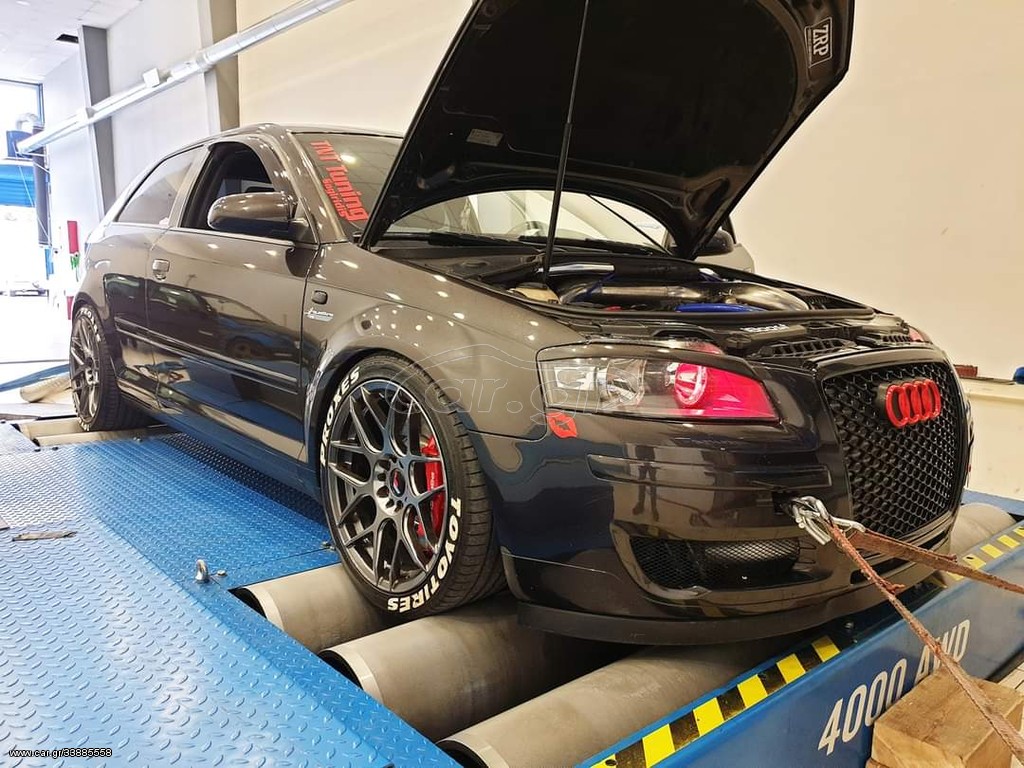

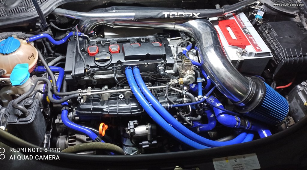

a3 2019 65k χλμ 1.0 auto γκρι s line Σφυριλατο μοτερ
1.heavy duty zrp μπιελες
2.zrp 82.5 πιστονια
3.2πλη σφήνα Στροφαλου
4.βιδες arp
5.κουζινετα Τριμετάλικα![]()
6.καινουργια αντλία νερου και ιμάντας χρονισμου- Δυναμό
Κεφαλή
1.βαλβιδες εξαγωγής ferrea
2.ελλατηρια retainers supertech
3.βιδες arp
4.μπεκ σαλιας
5.πολλαπλασιαστες κόκκινοι r8
-Μπρουτζακι rs4
-Αντλία υψηλής autotech
-Δοχείο αναθυμιασεων TMG (ταξοπουλος)
-Τουρμπο K04-64 με 49.5 φτερό και σκληρό ελατήριο στο waste gate
-εισαγωγή mafless 100αρα
-Ιντερκουλερ (custom) παροχης 600+ άλογα
-σκαστρα tial
-κολάρα νερού forge
-βάσεις μηχανής-σασμαν powerflex
-δίσκο πλατό Sachs performance 4φτερο μονής μάζας 75kg+ ροπή με Ελαφρομενο βολάν.
-εξάτμιση 76αρα από Downpipe μέχρι πισω
-ζάντες jr18
-καινούργια λάστιχα 4αδα semi slick zeknova dot τέλος του 20 ( τοποθετήθηκαν τέλη Φλεβάρη)
-φρένα μπροστά brembo z18 με δίσκους Zimmermann και πισω απο s3 με δισκους Zimmermann
-τακάκια ferodo
-ανάρτηση kw variant 2 ρυθμιζόμενη σε ύψος και σκληρότητα
- iboost
-Πρόγραμμα sptunes
-Το μοτερ μαζί με όλο το set up εχει 8000 χιλιόμετρα και η καρότσα 180000
-το αμάξι έχει 3 πιέσεις η μεγάλη είναι στα 2 μπαρ όπου έχει βγάλει 420 άλογα στο 1.6 είναι 350 και μηχανική 1.2 στα 310, θα το παραλαβω εχοντας κανει σερβις
