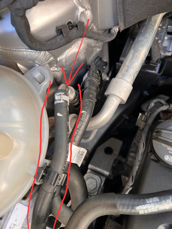

Κλείνει η πεταλούδα. Δεν προλαβαίνει να στεγνώσει το αμάξι από καύσιμο. Λογικά πάντα...
Σήμερα μάλλον θα δω και την 3η πιθανή αιτία. Στο φτερό του συνοδηγού καταλήγει η σωλήνωση της παροχής καυσίμου. Εκεί υπάρχει μια αντεπίστροφη βαλβίδα. Θα την κάνουμε delete προσωρινά να δούμε αν κόβει.
