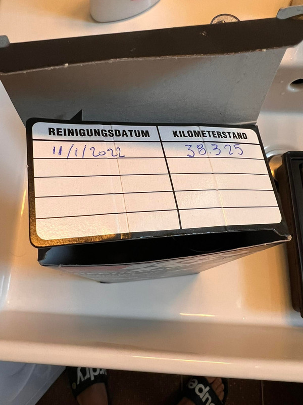

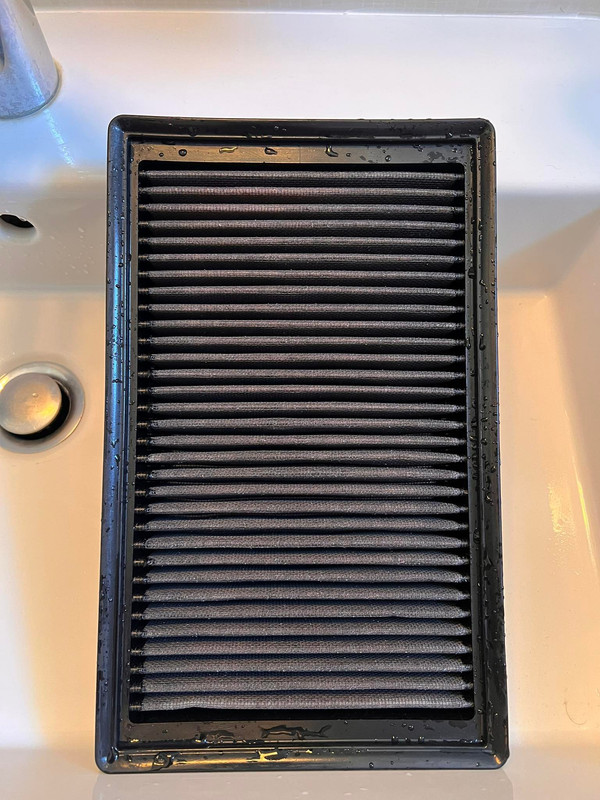

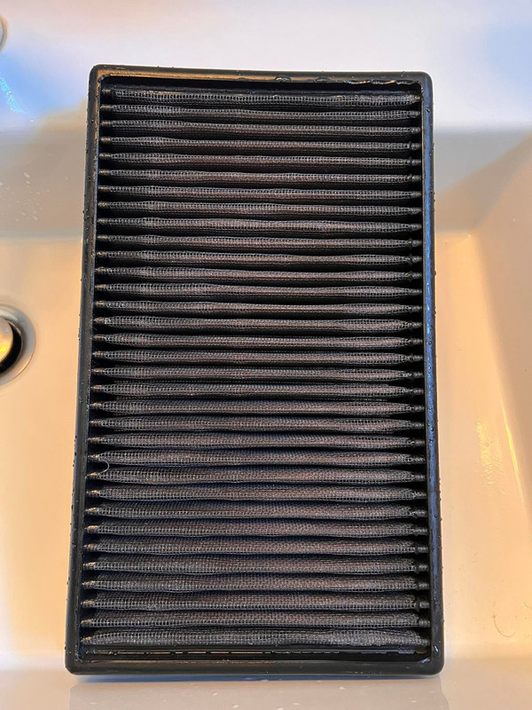

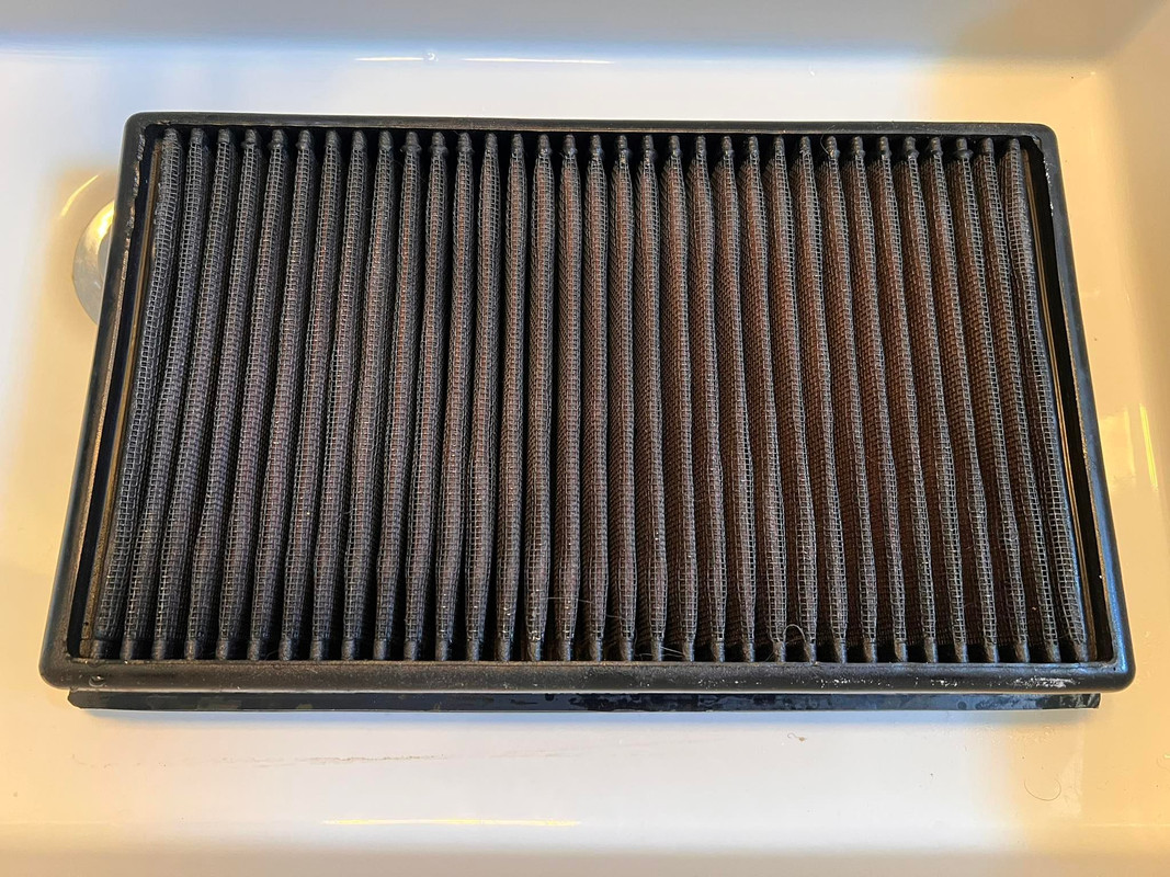

Είχα στην 147 ένα πιο ελεύθερο φίλτρο πάνελ της ιταλικής BMC.
Σε turbo κινητήρα αξίζει η αλλαγή με ένα πιο ελεύθερο φίλτρο όπως το σπόγγου της Pipercross ή το βαμβακερό της BMC/K&N. Κερδίζεις και ηχητικά λίγο αλλά και σε ιπποδύναμη και κυρίως σε ροπή, ειδικά αντιληπτό στο πάτα-άσε. Όχι τρελά πράγματα αλλά από εμπειρία στο δικό μου Leon που φοράει κινητήρα της ίδιας οικογένειας (ΕΑ888 3rd gen) με το εν λόγω Skoda, νιώθεις αυτό το καλύτερο άρπαγμα. Και εδώ είναι η διαφορά των Ν/Α κινητήρων με τα σεσουάρ μαλλιών... ανεβάζεις πολύ πιο εύκολα και "φθηνά" την ιπποδύναμη.
Ήταν πάντως από τα πρώτα πράγματα που έκανα στο αμάξι. Αγόρασα ένα Κ&Ν και έβγαλα τον πνίχτη (μια πλαστική σίτα μέσα στο ΟΕΜ airbox).
