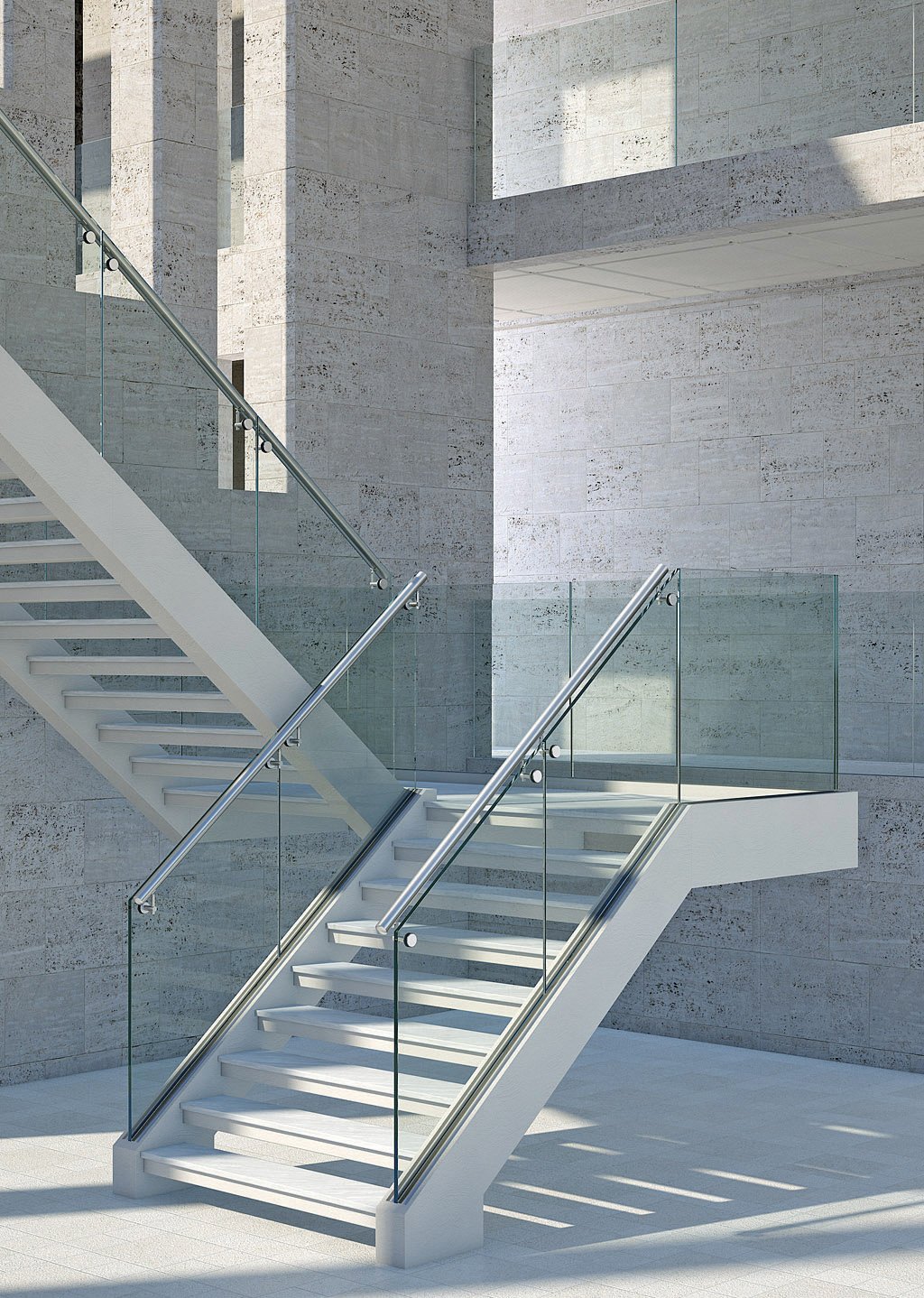

#346367 Γνωρίζει κανείς ΠΟΛΥ ΧΟΝΤΡΙΚΑ πόσο πάει π.χ. το μέτρο για εσωτερική σκάλα με inox και τζάμι;
Ή σκέτο inox;
Ή σκέτο γυαλί;
Θέλω να ξέρω πριν αρχίσω την έρευνα αγοράς περίπου ένα range...
Επίσης σε σκαλιά μαρμάρινα, μπαίνει απο πάνω καποια ξύλινη επένδυση κολλητή; Ή μπα;
By dimitrisB
#346379 Κάγκελα μόνο inox => http://www.e-stiazo.gr/kankelo-alouminiou-typou-inox.html 65€ /το τρέχον μέτρο, με τοποθέτηση.
και συνδυασμός inox-γυαλί/τζάμι => http://www.kottakis.gr/index.php/joomshopping/katigories-sidiros-shop/product/view/95/633.html με 120€/τρ. μ. χωρίς τοποθέτηση.
'Ετσι λένε βέβαια .... :roll: , αλλά ενδεικτικά σου δίνουν ένα οικονομικό μέγεθος .
Μετράς απόσταση που θα καλύψεις, ενώ ίσως να πρέπει να υπολογίσεις και έξτρα κόστος (πχ 1 επιπλόν μέτρο) για καθένα απ τα "γυρίσματα" , όπου δηλ. αλλάζεις "επίπεδο" στη σκάλα (το δείχνουν και όλες οι φωτό σου).
Αν δεν επισκεφτείς 3-4 σχετικά καταστήματα-εργαστήρια για έρευνα αγοράς, ΔΕΝ ΑΠΟΦΑΣΙΖΕΙΣ! :rtfm:
By skous
#346465 thnx thnx thnx
Το άλλο για ξύλο πάνω απο μάρμαρο παίζει; (χωρίς να βγεί το μάρμαρο)
Ή πάμε σε λύσεις laminate? (Γίνεται πάνω απο μάρμαρο χωρίς να το χαλάσουμε;)
By dimitrisB
#346579 Τοποθέτηση ξύλου πάνω σε μάρμαρο, χωρίς καμία φθορά στο μάρμαρο, θεωρώ αδύνατη.
Αν το κολλήσεις , έχω σοβαρές αμφιβολίες για το αν δεν θα ξεκολλήσει με τη χρήση, καθότι τα σκαλιά δέχονται όλο το βάρος του σώματος, ενώ αν πατάς πρός τις "κόγχες" , την εμπρός άκρη του σκαλοπατιού, τότε οι δυνάμεις που δέχεται στο πίσω μέρος είναι ακόμα μεγαλύτερες. Και βέβαια, το μάρμαρο δεν θα επαναφέρεις στην αρχική του κατάσταση, σε περίπτωση που -κάποτε-αφαιρέσεις το ξύλο.
Η λιγότερη φθορά και μεγαλύτερη ασφάλεια στην τοποθέτηση, είναι το "δέσιμό" τους , με 4 διακοσμητικές βίδες *, στις 4 άκρες, αφήνοντας 5 εκ απο κάθε πλευρά/γωνία και προαιρετικά, να παρεμβάλεις κάποιο "αφρώδες" φύλλο 2-3 χιλ πάχους, μεταξύ ξύλου-μαρμάρου, ώστε να επιτύχεις καλύτερη αίσθηση στο πάτημα. Αυτά, θα έκανα εγώ.... :)
