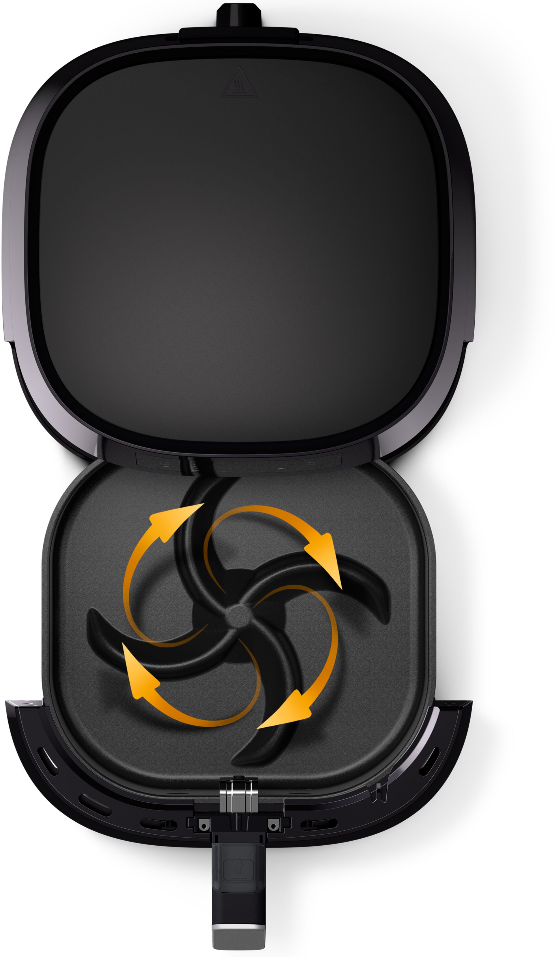

Με τι να το καλύψω ώστε να είναι και food safe και ν'αντέχει τις υψηλές θερμοκρασίες; Πού θα μπορούσα να βρω μια τάπα σιλικόνης; Δεν πίστευα ποτέ ότι θα το είχαν έτσι, δεν βρίσκω τον λόγο να υπάρχει τρύπα εκεί
edit: Την βρήκα, 22€ έχει!
https://fixpart.gr/proion/philips-saeco ... uk-friteza
Στο αγγλικό σιτε 7 λιριά
https://www.philips.co.uk/c-p/CP1390_01 ... ubber-plug
