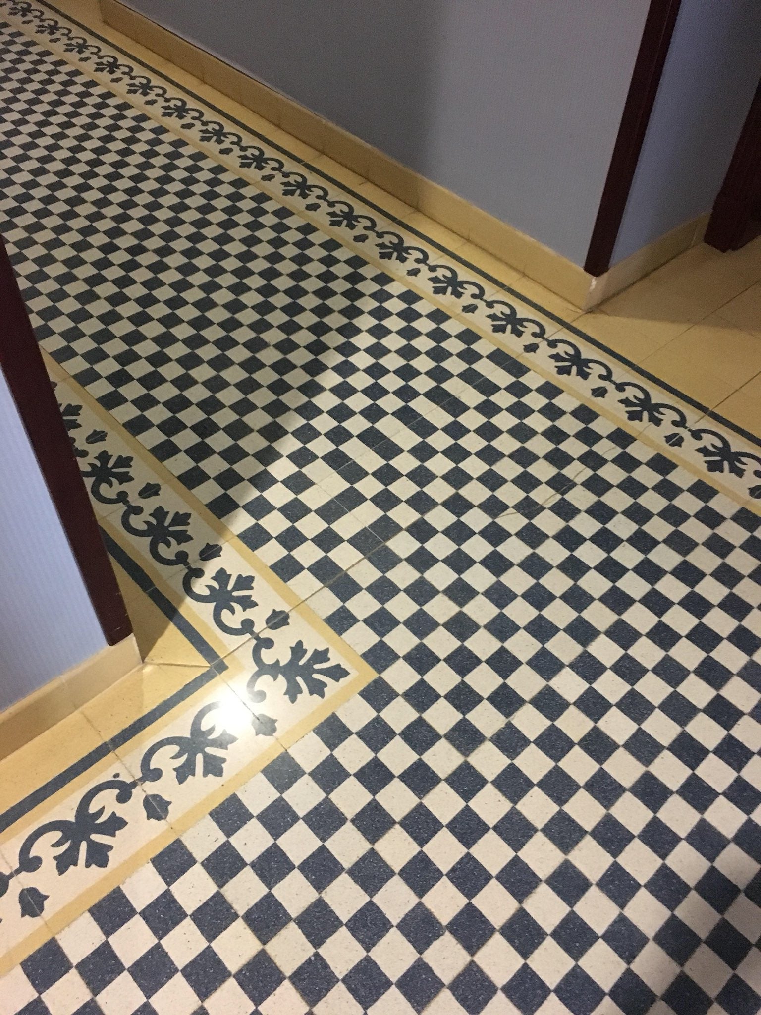

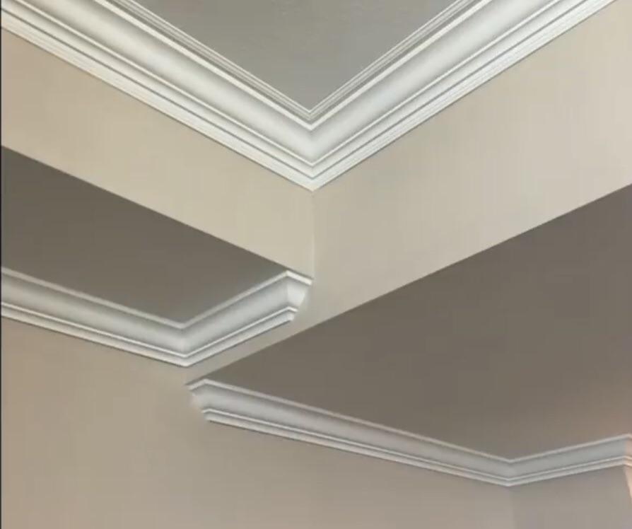

Δεν μου αρεσουν τα κοπλιμεντα κε dbeko μας, αλλα ετσι για το γαμωτο μερικες φωτο απο την ανακαινιση του καλοκαιριου καθως και διαφορα μερεμετια που προεκυψαν:
Τριψιμο σοβατισμα και ξαναβαψιμο εσωτερικα:
Τοποθετηση γυψοσανιδας σε γωνιες
Αφαιρεση παλιων πλακακιων και στρωσιμο με νεο σχεδιο
Διαδρομος
