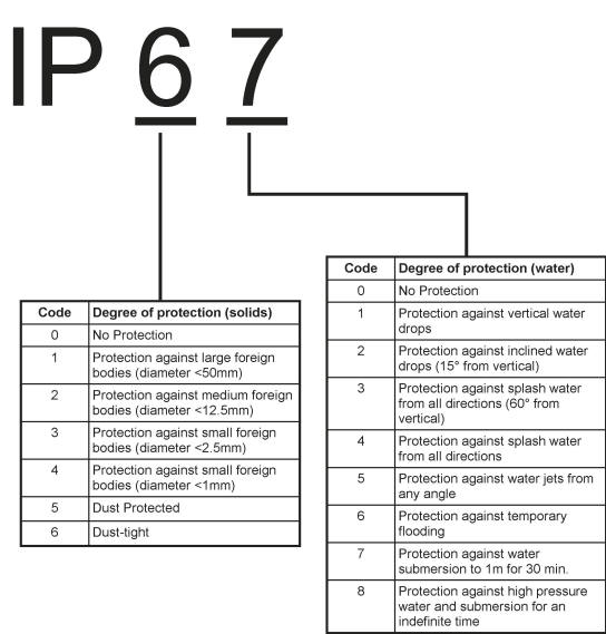

Ερωτήματα:
1. Ξέρω γενικά τι σημαίνει πιστοποίηση στεγανότητας IP44, το ερώτημά μου είναι αν στην πράξη είναι επαρκής για προστασία του φωτιστικού από έντονη βροχόπτωση. Εάν όχι, υπάρχουν φωτιστικά με υψηλότερη πιστοποίηση στεγανότητας;
2. Να προτιμήσω μεταλλικό ή πλαστικό φωτιστικό; Το πλαστικό δέχεται λάμπες χαμηλότερης ονομαστικής ισχύος (~40W), αλλά τώρα με τις λάμπες οικονομίας αυτό δεν είναι πρόβλημα, δεν πρόκειται να βάλω λάμπα πάνω από 18-20W. Το μεταλλικό ίσως σκουριάζει (αν και τώρα βλέπω είναι αλουμινίου...)...από την άλλη και το πλαστικό χαλάει με τα χρόνια στον ήλιο. Καμιά γνώμη;
ArrowsFA1 έγραψε:Θέλω να βάλω μερικά φωτιστικά εξωτερικού χώρου, τύπου χελώνας, σαν κι αυτά. Κάποια θα βρίσκονται κάτω από πλάκα μπαλκονιού, κάποια όμως θα είναι πλήρως εκτεθειμένα στον καιρό.
Ερωτήματα:
Εγω θα τα εβαζα.
Τωρα αν θες κατι περισσοτερο στεγανο με αντοχη στο χρονο να υπολογιζεις. Παραπανω στη τιμη, πχ χ10 συντελεστη...γιατι σε φτηνο και Κινα μερια, ποιοτητα σεν θα βρεις.
Σύνολο θέλω 12 κομμάτια οπότε η διαφορά δεν είναι τρομακτική, θα το σκεφτώ.
http://www.ergo-tel.gr/product_info.php ... s_id=27314
j.marr έγραψε:Θα έλεγα να πάρεις κάτι με μεγαλύτερη στεγανότητα απο ip44.
Υποτίθεται το 45 τον καλύπτει
Sent via mobile
Και βαλ' τα σε ξεχωριστή γραμμή στον πίνακα.
