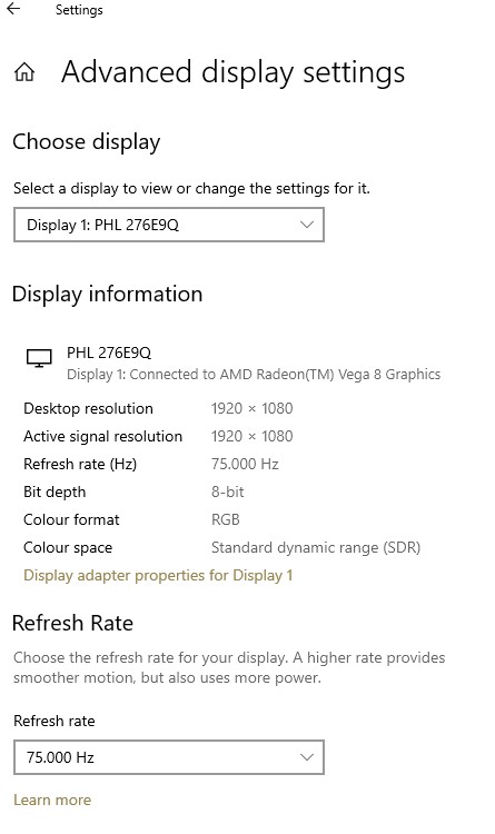

#808099 Εικόνα
Αυτο βλεπω στα display settings 8 bit , πηγαινοντας στο display adapter properties αλλαζοντας σε 36 η 24 bit δεν αλλαζει κατι
αλλαζοντας απο 75 σε 60 Ηz , παλι δεν συμβαινει κατι .
Το screen shot ειναι με 1920 χ 1080 στα 32 bit επιλογη αλλά μου εμφανιζει 8 βιτ .
Επισης δεν μου εμφανιζει πουθενα την φωτεινοτητα , διαβασα οτιδηποτε λεει η microsoft δεν μπορεσα να την βρω .
καμμια βοηθεια;
#808100 Αν αλλάζεις μια παράμετρο και δεν αλλάζει κάτι, λογικά δεν υποστηρίζεται από την οθόνη.
Τη φωτεινότητα καλύτερα να τη ρυθμίζεις από την οθόνη.
To find the brightness slider in earlier versions of Windows 10, select Settings > System > Display, and then move the Change brightness slider to adjust the brightness. If you don't have a desktop PC and the slider doesn't appear or work, try updating the display driver.

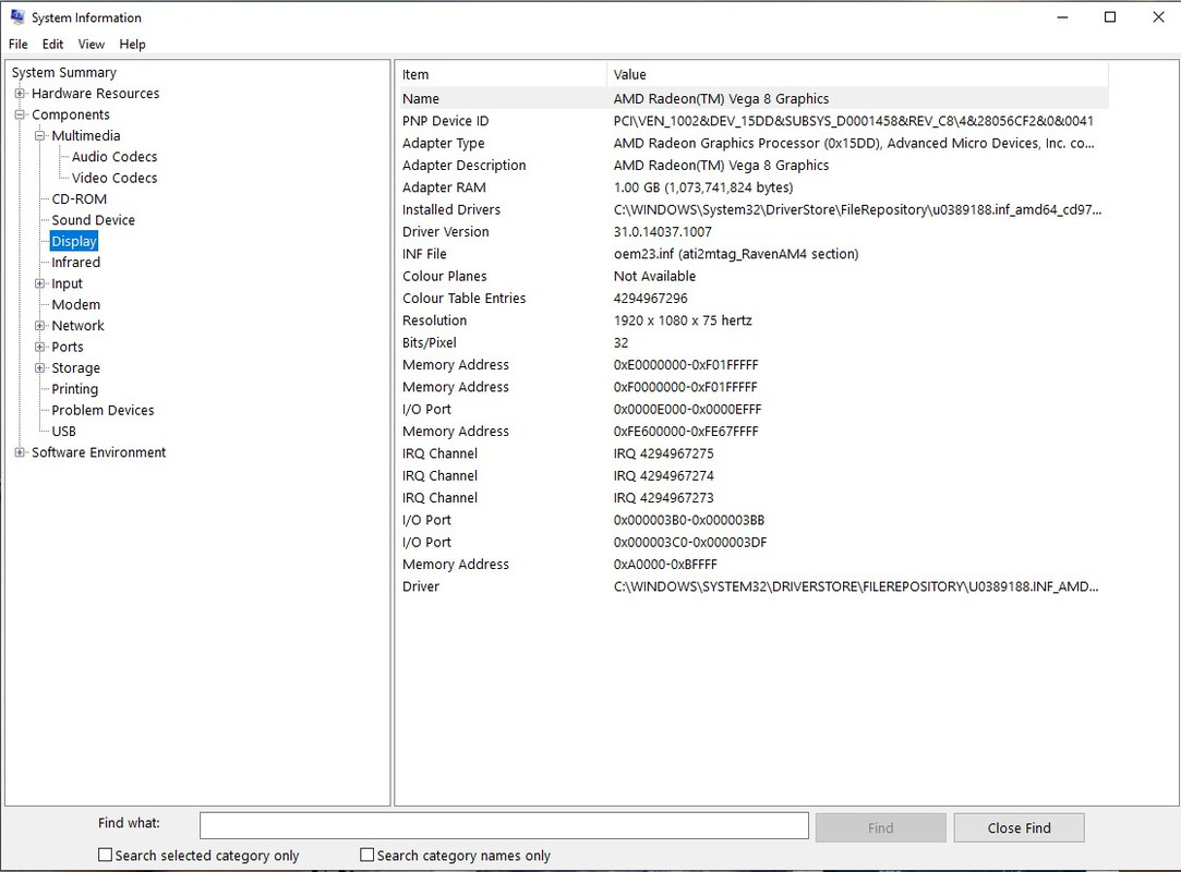

#808110 κοιτωντας το system information ολα φαινονται ενταξει και 32 bits , το αλλο γιατι μου εμφανιζει 8;
οσον αφορα την φωτεινοτητα δεν υπαρχει τιποτα απο αυτα που λεει ουτε εκει ουτε στα notifications και ο driver ειναι οτι πιο καινουργιο απο AMD .
και για δουλειες να πατε αλλου μου χαλατε την συζητηση
#808118 Υπάρχει περίπτωση η οθόνη να υποστηρίζει 32 και 75 αλλά η κάρτα να μην τα στέλνει; Όχι ότι δεν μπορεί αλλά ίσως πρέπει να της το πεις.
Η φωτεινότητα παίζει από αλλού, σε άδειο σημείο της επιφάνειας της οθόνης με δεξί κλικ και επιλογή την προτελευταία, display settings το πρώτο που βγάζει είναι η φωτεινότητα.
