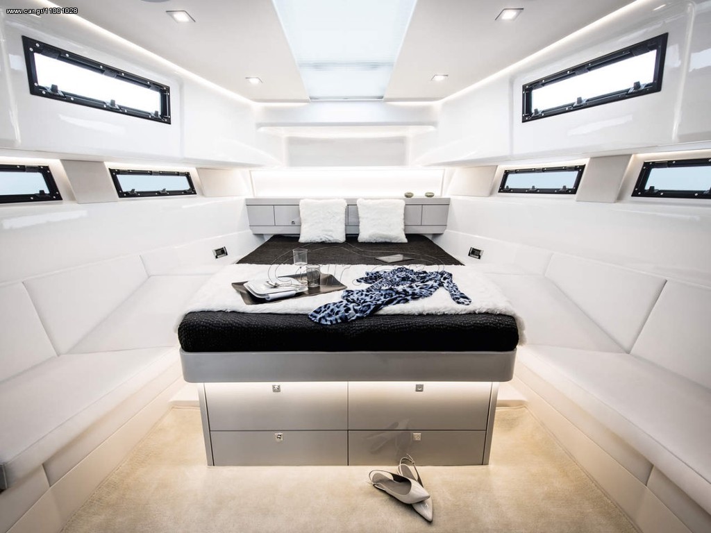

#533026
otso έγραψε:g8777 εχεις βαρκα; πας για ψαρεμα;
:iconcool:
Απο τις φετινες διακοπες στο νησι μας. :oops:
:iconcool:
(Οι γοβες ειναι της Garland, ολο ατσαλιο, δεν ξαναχει :sleep: )
