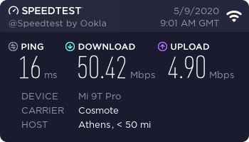

Για τις απώλειες που λέγατε η δική μου Coosmote VDSL 50 με
ethernet κουμπωμένη:
και wifi στο ίδιο δωμάτιο:
Προφανώς αν είσαι σε άλλο δωμάτιο πέφτει. Αλλά και το καλώδιο δεν μπορείς να το έχεις παντού εκτός και αν ήσουν μερακλής και είχες φτιάξει πρίζες με ethernet. Σπάνιο και χλωμότατο. Ενδεικτικά στη κρεβατοκάμαρα έχω 23 mbps με wifi repeater και 16 χωρίς. :hmmm: Τι σόι δουλειά κάνει το repeater?? :hmmm:
#645825 Δεν υπάρχει ορθή μέτρηση με wifi γιατί συντρέχουν πολλοί λόγοι, γι αυτό και προτείνεται με καλώδιο, αλλιώς είσοδος στο router και προβολή στατιστικών.
