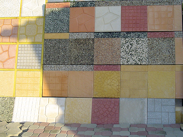

Θα στρώσεις υποθέτω με κάτι (πλάκες πεζοδρομίου?) το χώρο μπροστά απο τη bbq και το διαδρομάκι στην πρόσοψη της αποθήκης .
Αν ναί, τότε => υλικά=πλάκες πεζοδρομίου κλπ+εργατικά για τα 12 τμ επιφάνειας, όπως τα υπολογίζω απο τις εικόνες, θα τσιμπήσουν τα 250-300€/max.

dimitrisB έγραψε:Nikos! έγραψε:Ναι θα στρώσω.
Αυτο: ............Πλακίδια και μάλιστα κεραμικά?
Εσύ αποφασίζεις, γούστα είναι αυτά.
Αποψή μου (αν και μάλλον .. ειναι αργά):
Δεν έπρεπε να στρώσεις πλακάκι, αφου ο χώρος θα είναι για τσιμπούσια BBQ και ειδικότερα με κούνιες κλπ ως "παιδότοπος", οπότε θα γίνεται "σκληρή" χρήση,, πέραν και της όποιας ολισθηρότητας!
Τουλάχιστον, πές τους να σου κάνουν αρμούς 5 χιλ, για τεχνικούς λόγους!
Nikos! έγραψε:.. πλακάκι, κόλες, στοκους.
Nikos! έγραψε:Πλακάκι δεν εβαλα γιατι γλυστράει. Άσε μη πέσει κανενα παιδι.
