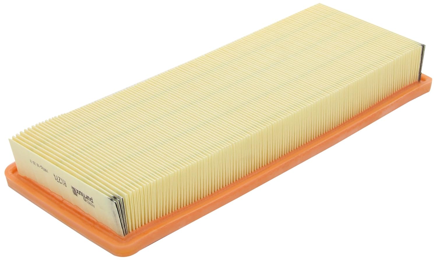

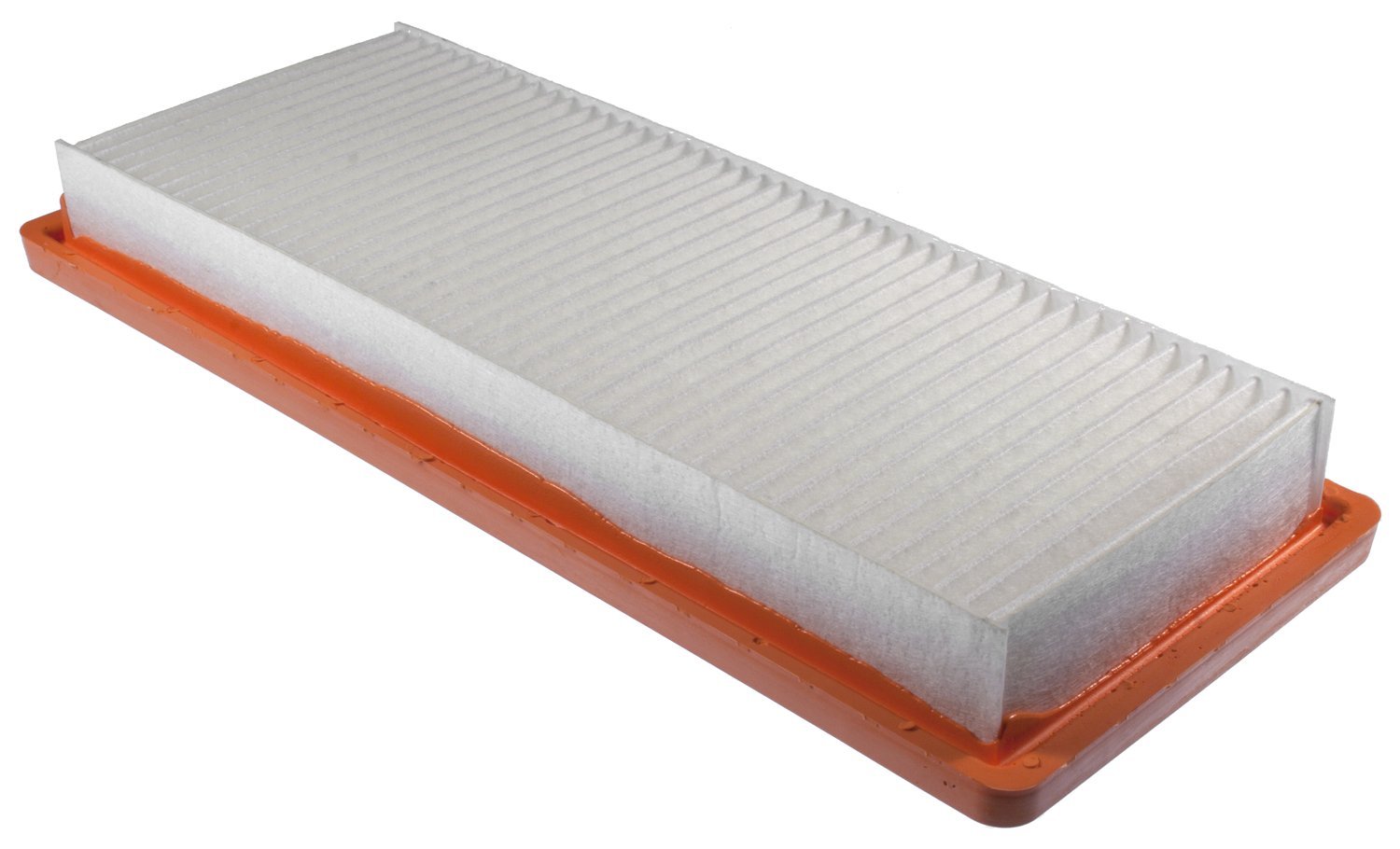

Aέρα purflux vs oem
vs
Κάτω η δικτατορία των shorts.
ενα με ζιγκ-ζαγκ , και ενα χωρις
δλδ, εχει και τα 2 ειδη φιλτρων λαδιου, οπως αυτα που εδειξες στο απο πανω ποστ
τι κωδικους εχουν δεν ξερω, αλλά θυμαμαι οτι μου τα ειχε δειξει στην peugeot
