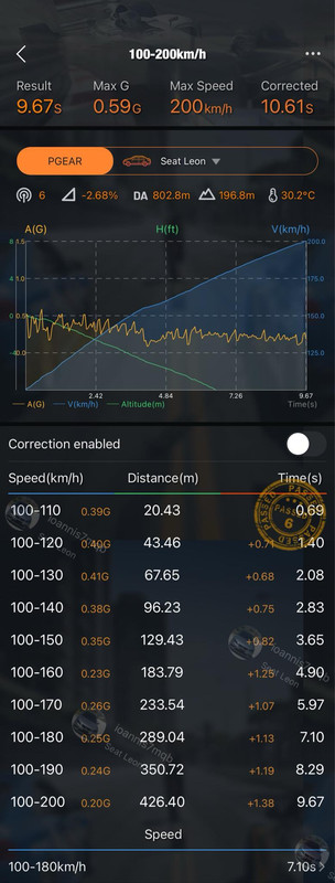

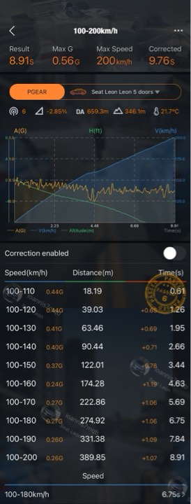

sknipper έγραψε:-3,31% κλίση....![]()
Σε κατηφόρα και με το ποδήλατο κάνω πολλά ωραία....
ΤΟΝ ΔΙΚΑΣΕΣ
sknipper έγραψε:-3,31% κλίση....Αυτό το αυτοκίνητο με τόσα άλογα δε βλέπει και μια διαφορά εκεί....άλλο ποδήλατο άλλο 400 άλογα στο δρομο![]()
nikos έγραψε:Τη διαφορά τη βλέπει και το αυτοκίνητο και τα χρονόμετρα.sknipper έγραψε:-3,31% κλίση....Αυτό το αυτοκίνητο με τόσα άλογα δε βλέπει και μια διαφορά εκεί....άλλο ποδήλατο άλλο 400 άλογα στο δρομο![]()

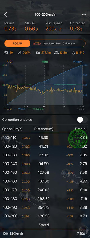

BARHonda έγραψε:Την ουσία (που σας την είπε και ο dimviii αλλά την προσπεράσατε) είναι το σημείο αναφοράς το οποίο είναι πάντα το ίδιο, οπότε τα κέρδη είναι legit, και μιλάμε για σχεδόν 3δ στο 100-200 σε σχέση με 6-7 μήνες πριν
Για τα υπόλοιπα, ας απαντήσει ο Γιάννης εάν θέλει
sknipper έγραψε:nikos έγραψε:Τη διαφορά τη βλέπει και το αυτοκίνητο και τα χρονόμετρα.sknipper έγραψε:-3,31% κλίση....Αυτό το αυτοκίνητο με τόσα άλογα δε βλέπει και μια διαφορά εκεί....άλλο ποδήλατο άλλο 400 άλογα στο δρομο![]()
Πχ βρήκα το κάτωθι βιντεάκι που υπερασπίζεται το ότι μετράει σε ελαφριά κατηφόρα (ράμπα εισόδου σε αυτοκινητόδρομο, δεν αναφέρεται κλίση). Το κάνει με αυτόματο CVT, οπότε πρακτικά δεν υπάρχει επίδραση του οδηγού κιβωτίου κλπ και του προκύπτει διαφορά 0,4'' που είναι λέει 4,57% (στα 8,55-8,95'') και το θεωρεί εντός των ορίων αλλαγής ταχυτήτων κλπ.
https://www.youtube.com/watch?v=tfQNl52CjfQ
Δεν διαφωνώ ότι εφόσον μετράει τα πάντα στο ίδιο σημείο μπορεί να κάνει συγκρίσεις με ό,τι έχει μετρήσει εκεί (με πλεονέκτημα υπέρ των προσθιοκινήτων) αλλά δεν μπροεί να συγκρίνει ούτε με επίσημες τιμές ούτε με μετρήσεις οποιουδήποτε άλλου.
Και κάτι άλλο, 2-3-4 δέκατα στο 0-60 είναι αρκετά άλογα διαφορά, όχι 2-3-4 αλλά μάλλον πιο κοντά στα 10- 20+ και πολύ περισσότερα αν μιλάμε για πιο χαμηλούς χρόνους.... καθόλου αμελητέο.
Nikos! έγραψε:Μια χαρά στην ευθεία. 100-200, ~9δευτ.
Με τις στροφές έκανες τίποτα? Κανένα μπλοκέ? Καλύτερα φρένα?
Με τόση δύναμη μπροστά, δεν υποστρέφει?
Giuseppe Busso έγραψε:Nikos! έγραψε:Μια χαρά στην ευθεία. 100-200, ~9δευτ.
Έχουν γίνει αυτά που πρέπει και το αμάξι πατάει κάτω. Επιταχύνει και επιβραδύνει όπως πρέπει.
Η δύναμη από μόνη της, δεν λέει κάτι αν οδηγείς λάθος ένα αμάξι. Σου υποστρέφω αμάξι με 50 άλογα ό,τι ώρα θες.
Giuseppe Busso έγραψε:Νίκο εγώ δεν στρίβω το αμάξι όσο εσύ, οπότε δεν έχει προκύψει η ανάγκη να βάλω μπλοκέ.
Φρένα και τακάκια έχει το αμάξι και είναι παραπάνω από αρκετά, οπότε ισχύει και εδώ η ίδια απάντηση.
Είμαι πρόθυμος πάντως όταν πας για στρίψιμο, να έρθω και να δούμε μέχρι που μπορεί να ακολουθήσει την κίνηση το αμαξάκι μου.
