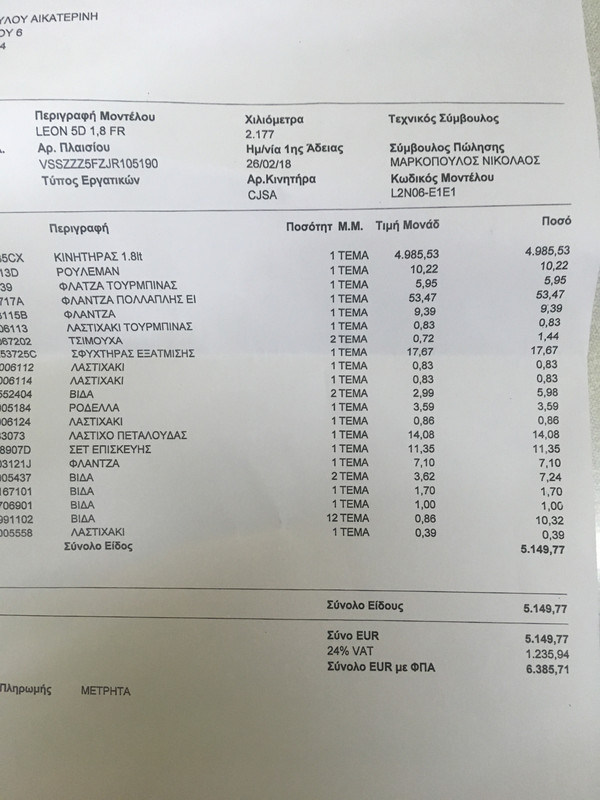

#576992 Update:Σήμερα ξανά πήγα από εκεί και έμαθα ότι το αμάξι δεν το έλυσαν ποτέ και βγάλανε πόρισμα ότι θέλει καινούργιο μοτέρ.Απο αύριο θα είναι εκεί ο τεχνικός σύμβουλος για τα seat γιατί έλλειπε για να μπορέσω να βγάλω μια άκρη.
Είναι δυνατόν χωρίς να λυθεί το μοτέρ να βγει ασφαλές συμπέρασμα από το διαγνωστικό; :dizzy:
