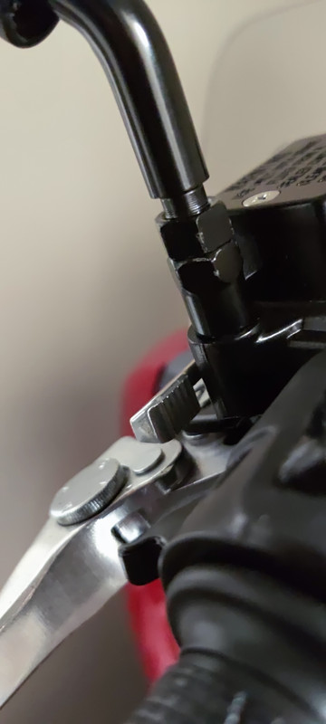

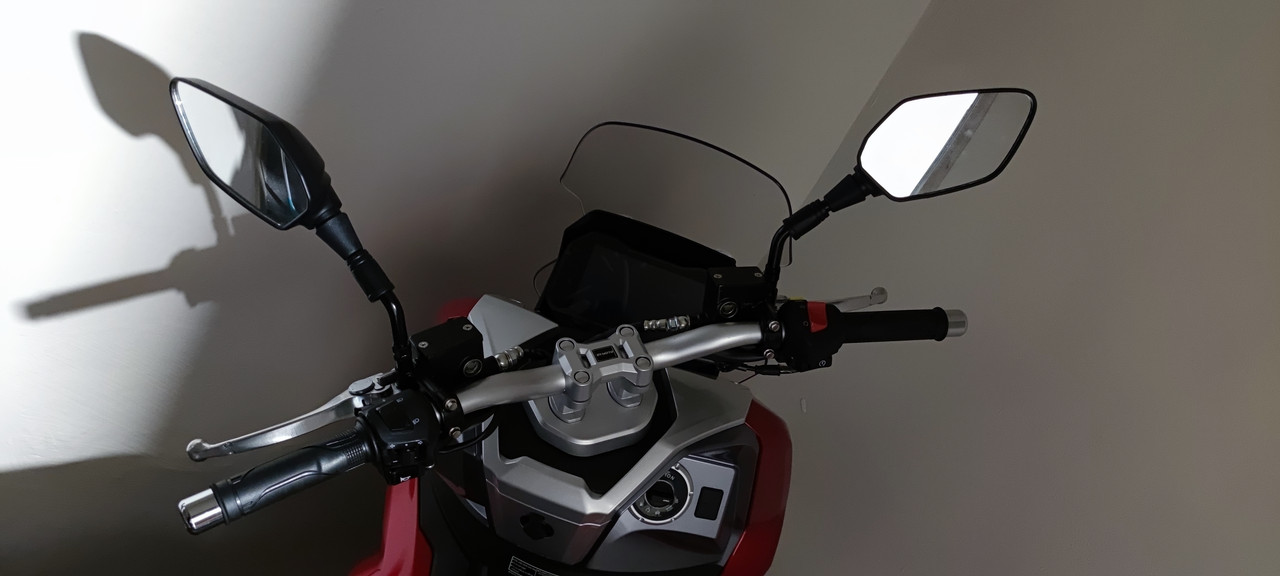

Νίκος Παππάς έγραψε:Δεν θελω να σε παρω στον λαιμο μου, αλλα νομιζω οτι ειναι με κοντρα παξιμαδι, Ξεβιδωνεις το πανω πρωτα μετα το κατω λιγο, το φερνεις εκει που θες και σφιγγεις και τα δυο. Πανε δεκαετιες που ρυθμισα καθρεφτες, συνηθως στην παραλλαβη της μοτο ηταν ρυθμισμενοι
Το μανιουαλ δεν γραφει;
Καλησπερα,
Βαζετε τον καθρεπτη στην θεση που σας βολευει και σφιγγεται με 2 δεκατεσσαρια κλειδια.
