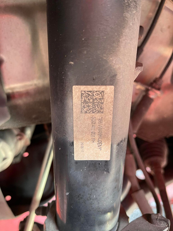

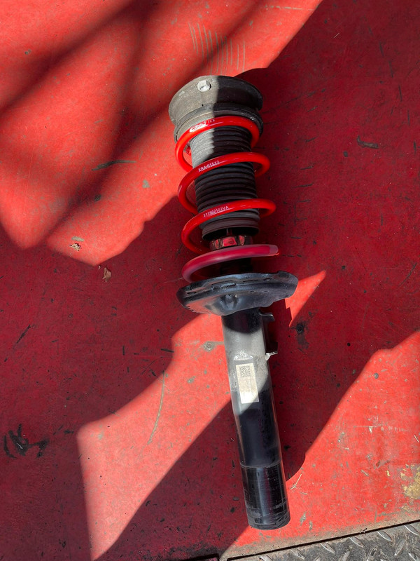

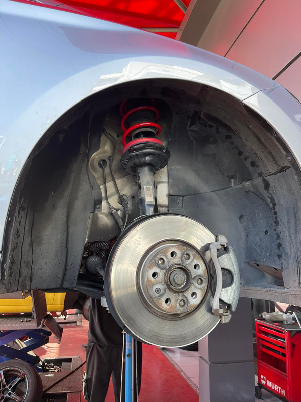

σε αυτόν τον μεταλλικό δακτύλιο αναφέρομαι, που ρυθμίζεται στο κατάλληλο ύψος για το αυτοκίνητο.

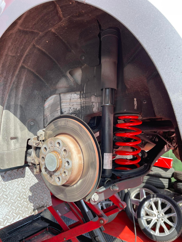

georgetz έγραψε:Πολύ τα γουστάρω αυτά στο οχηματάκι μουΜήπως έχουν θέμα τα top mount? Κολλημενα-διαλυμένα ρουλεμάν π.χ.![]()
κοπάναγε το μπροστινό τώρα τελευταία , τσεκ![]()
κάποια κρακ κρακ, που και που, σε στρίψιμο πάνω απο λακούβες , τσεκ![]()
κάποιος ήχος απο το τιμόνι , σταθερό το αμάξι, δεξιά αριστερά εδώ και καιρό, τσεκ![]()

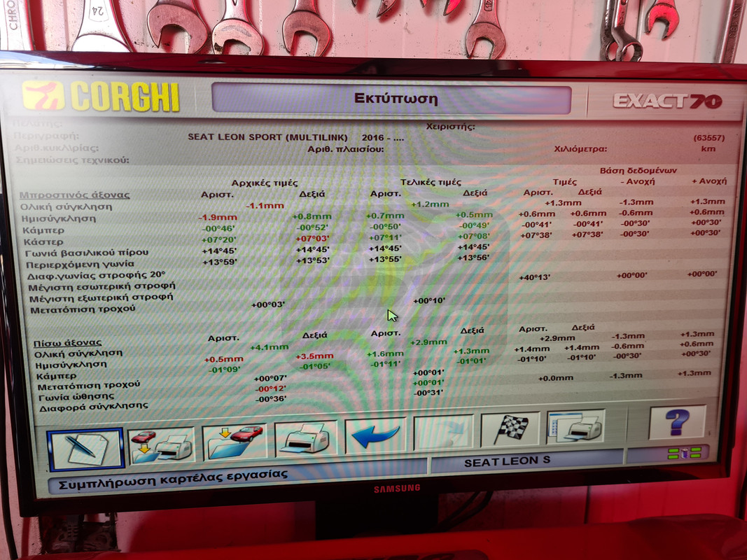

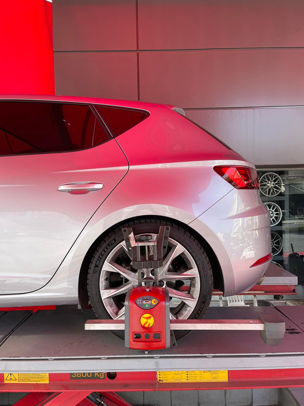

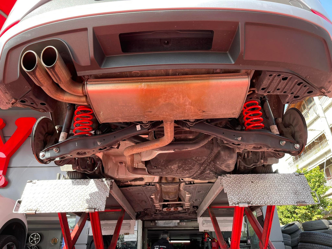

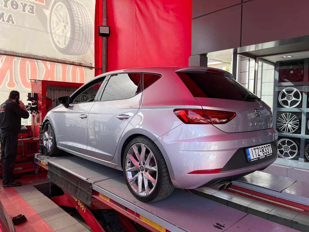

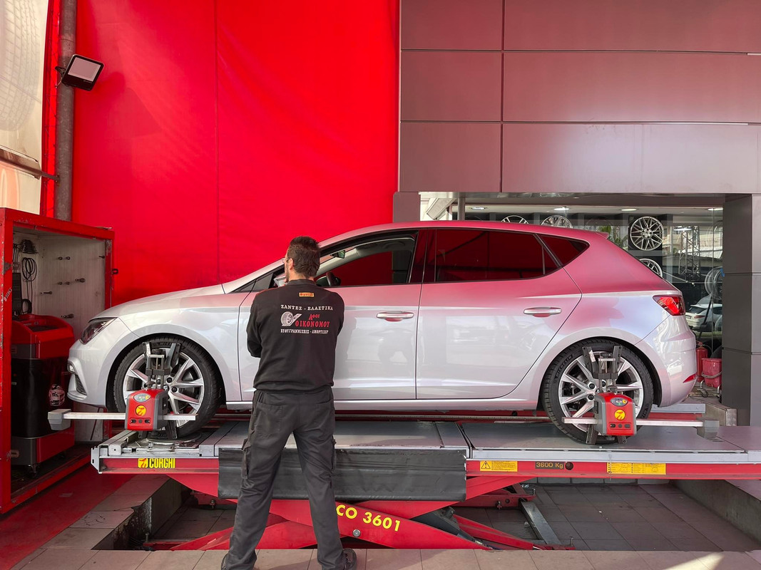

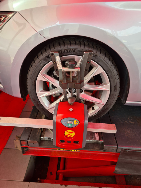

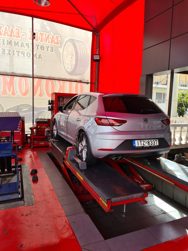

1ος υπάλληλος που μίλησα για τα λάστιχα -> φίλε θες σινεμπλοκ πάντως , να ξες
2ος υπάλληλος στον πρώτο αναρτησά-ζυγοστάθμιση-ευθυγράμμιση -> κάτι παίζει φίλε με το τιμόνι
Πρώτος αναρτησάς -> μηχάνημα, οπτικό τσεκ, βόλτα -> έρχεται σκασμένος, φίλε δεν μπορώ να βρω τίποτα
Μααα , κάποιοι ήχοι ακούγονται. Φίλε , ψάχνω αλλά βγαίνει χαρτί το αμάξι, τι να σου πω άλλο ?
πάω για μια δεύτερη γνώμη![]()

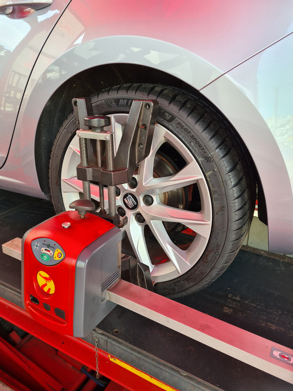

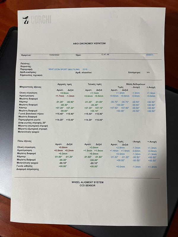

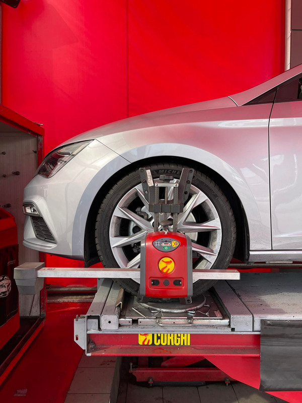

Δεύτερος αναρτησάς -> μηχάνημα, οπτικό τσεκ -> κομπλέ όλα
Δηλαδή δεν παρατηρείς κάτι ? Τζόγος κανένας, όλα όπως πρέπει, 87% πίσω, 84% μπροστά

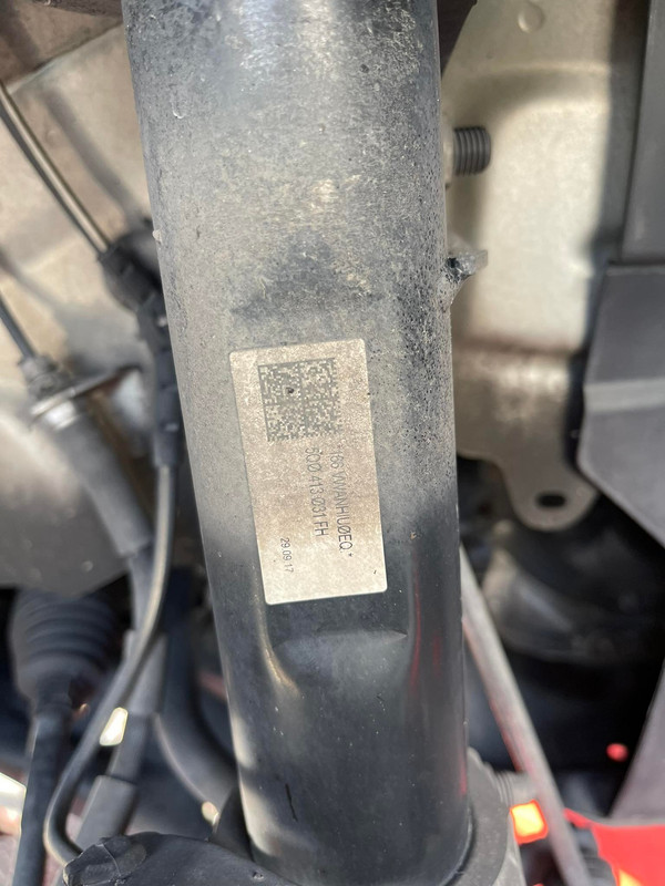

έχουν ψωμί τα αμορτισέρ ακόμη μπόλικο.
Μπορεί , λέει, η βαλβίδα των αμορτισέρ μέσα να έχει κάποιο θεματάκι αλλά πάμε σε υπόθεση
όχι σε παρατήρηση.Υπάρχει μια πολύ μικρή πιθανότητα να είναι κάτι στο αμάξωμα , θα βλέπαμε
κάποιο τζόγο κάπου , κάποια φθορά μονόμπαντη. Το ψειρίζουμε δηλαδή πολύ μπας και.
Μόνη μου ελπίδα , τώρα σε λίγο που αλλάζω λάστιχα, να γίνει ευθυγράμμιση, ζυγοστάθμιση, να ελεγχθούν και οι ζάντες για κάποιο χτύπημα οπότε σε συνδυασμό με το φρέσκο λάστιχο , μάλλον κατατι μαλακότερο , να ησυχάσω.
ΥΓ 2022 μου έχει μπει η ιδέα τώρα να αλλάξω όλη τη 4άδα στα αμορτισέρ και να επιστρέψω στα εργοστασιακά Monroe.
