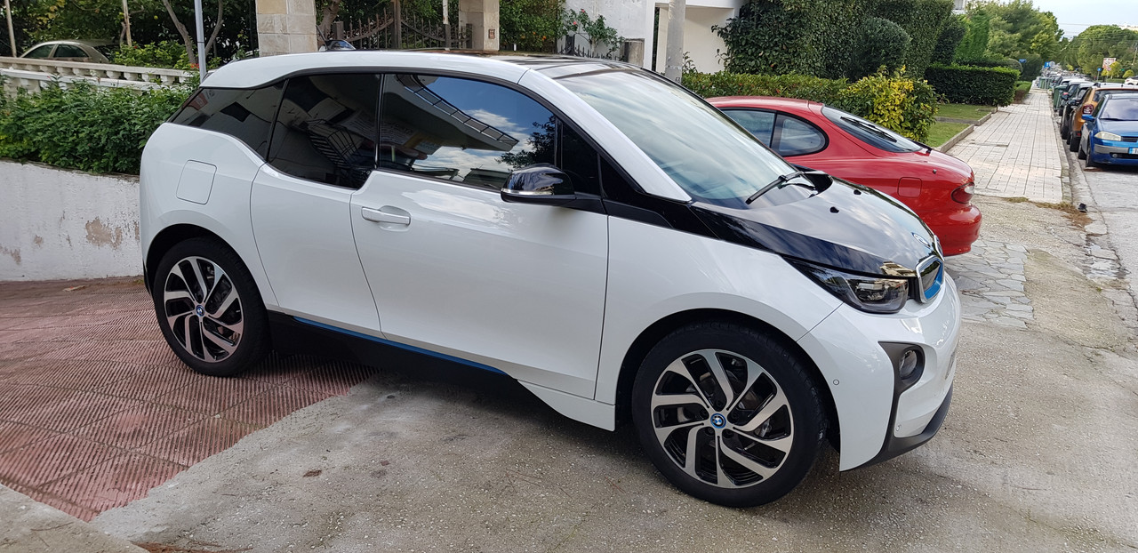

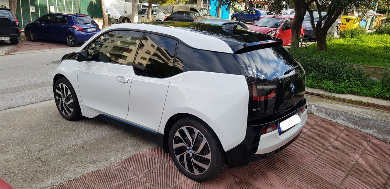

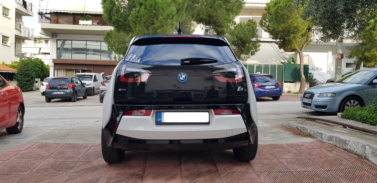

Δηλαδή καλύτερα αλοιφαδόρος; Του έστειλα τα προϊόντα
Επιλεχθηκε μονιμη με ceramic pro υλικα.
Θα γινει και βιολογικος εσωτερικα με αφαιρεση των καθισματων και καθαρισμος κινητηρα, τροχων, θολων, ξεθαμπωμα στα φαναρια κλπ.
Σε μιε εβδομαδα θα εχω feedback αν και στη μεση της διαδικασιας θα επισκευθω ξανα, να δω πως παει.
Δωθηκαν οδηγιες για το σηκωμα του οχηματος (θα βγουν να καθαριστουν οι τροχοι και θα περαστουν και αυτοι) γιατι το σημειο σηκωματος ειναι νευρο και πρεπει να χρησιμοποιηθει λαστιχενιος τακος, για το ψησιμο του κεραμικου με τις λαμπες γιατι το ταμπλω απο τη μερια του συνοδηγου ειναι ευαισθητο σε σκασιματα λογω θερμοκρασιας και ακτινοβολιας, για το πλυσιμο του κινητηρα με προσοχη σε πολλ/στες και εγκεφαλο και για ολες γενικα τις παραξενιες του.
Θα περαστουν και τα πλαστικα και τα χρωμια και περασμα ψιλη και κεραμικη στο σκαλοπατι της πορτας.
Το παιδι που το εχει φαινεται πολυ καλος και πολυ συνεργασιμος. Γνωστης ειναι, για αυτο εγινε και η επιλογη του καταστηματος.
Στα αλουμινια θα γινει λιγο λιγοτερο κατεβασμα γιατι οπως ειχα πει και παλιοτερα ειναι οριακο και το συμφωνησαμε, δεν με πειραζει να μην ειναι το αποτελεσμα στο 100%.
Τωρα για περισσοτερα θα δουμε, προς το παρον δεν εχω καποιο παραπονο αλλα εννοειται δεν εχω κανενα προβλημα να το πω, οπως λεω και για το ιδιο το αυτοκινητο.
Ειναι τσιμπημενο ναι, αλλα απο την αλλη και το φθηνοτερο μονιμο που εχω βρει (ουσιαστικα μου εκαναν δωρο τον βιολογικο ο οποιος εχει δουλεια σε δερματα, ουρανους, πλαστικα κλπ και θα βγουν τα καθισματα εμπρος και πισω).
Μονιμο με 3πλο περασμα και ψησιμο, οχι στο ποδι. Φαινεται σοβαρο και εννοειται θα επανελθω με φωτο και κριτικη.
Μια μικρη ιδεα ετσι ειναι το χρωμα παντου και κατα τοπους χειροτερο με καποια μικρα θαμπωματα.
