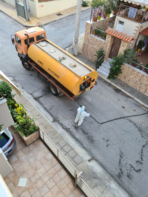

#675298 Ξέρει κάποιος τι μπορεί να έκαναν;
Στην αρχή πριν πάνε στο πεύκο, νόμιζα ότι ψεκάζουν λόγω Covid.
Έπειτα όμως πήγαν στο δέντρο και το ράντισαν από πάνω μέχρι κάτω. Και πήγαν και σε άλλα πεύκα.
Μήπως λόγω αλλεργιών;
#675304
Γιώργης έγραψε:https://kanaliena.gr/dimos-keratsinioy-drapetsonas-anakoinosi-gia-toys-psekasmoys-sta-peyka/
Ωραίος! Αν και περσινή ανακοίνωση, λογικά αυτό θα είναι. Απλά, δεν είδα κάποιο χαρτί κάπου.
