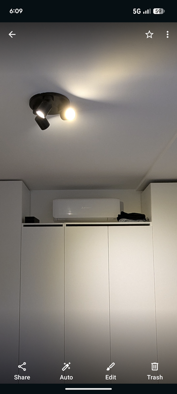

Έτσι είναι το οριζόντιο, εδώ πριν το βάλω:
Δεν το χρησιμοποιούμε το αιρκοντίσιον, δεν είμαστε Ελλάδα μην ξεχνάς. Κάθε τόσο το ανάβω να μη μείνει από μπαταρία
. Η πόρτα του ανοίγει προς τα πάνω. Αν της έκοβα μια γωνιά για το σκαλοπάτι απλά δε θα άνοιγε μετά, για αυτό είπα πως το σκαλοπάτι είναι στο χειρότερο σημείο, αν ήταν 10 εκατοστά πιο δεξιά αυτή η πόρτα θα πήγαινε 2 εκατοστά πιο πάνω και θα φαινόταν 10 φορές καλυτερο. Δεν είναι πολύ ψηλά, φτάνεις να την ανοίξεις. Τώρα που το είπες όμως, δεν έχω σκεφτεί πως την πιάνεις για να την κλείσεις, μπορεί να βάλω κάνα κορδόνι να κρέμεται
Μη ρωτήσεις γιατί οι πόρτες από κάτω είναι 2 εκ πιο κοντές από τη ντουλάπα, ήταν περίπτωση measure once cut twice.Οτσο, πόρτες επίσης ΙΚΕΑ. Ξύλινο πλαίσιο και στη μέση χαρτί. Δε γίνεται να σφραγίσει γύρω γύρω, θα ήθελε πολλαπλάσια δουλειά. Δεν έχει πολλά ζουζούνια εδω, τα τρώνε οι αράχνες
Μέσα συνδυασμός από ράφια, κρεμαστρες, συρτάρια, άλλος αποφάσισε
Όπου μπορούσα όντως έβαλα ενισχύσεις, τα βιδωσα και στον τοιχο. Σχετικά με το βάψιμο , άκουσα ιστορίες τρόμου για το βάψιμο αυτού του υλικού του ΙΚΕΑ, και κατέληξα στη μόνη λύση που φαίνεται να δουλεύει: ένα συγκεκριμένο ασταρι σχεδιασμένο για γυαλιστερά υλικα, Zinsser BIN. Ελαφρύ τρίψιμο και μετά αυτό θεωρητικά θα δουλέψει. Για να δούμε, δεν έχουμε ξεκινήσει με το βάψιμο ακόμα.
Το χτίσιμο της πόρτας δεν αποτελεί προς το παρόν επιλογή.
