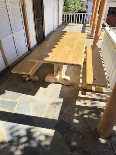

#895558 Προ δύο μηνών, και ενώ είχε γεννηθεί ο υιός, έψαχνα τρόπους να γεμίσω τον χρόνο της γονικής άδειας. Κοιτούσα για ξυλεία, ιρόκο, τοκ, συνθετική ξυλεία αλλά τη δεδομένη στιγμή ήταν πολλά τα λεφτά. Πήγα σε πεύκο... Τα αγόρασα, τα πήγα στον πεθερό και ξεκινήσαμε τριψιματα, κοψίματα, κτλ. Το αποτέλεσμα είναι παρακάτω, αφού περάστηκε με το βερνίκι εμποτισμού aquaxyl varnish της Βιβεχρώμ.

#895560 Αν θέλετε να τρώτε πάνω κει, τουλάχιστον για την επιφάνεια του τραπεζιού θα χρησιμοποιούσα κάποιο γυαλιστερό βερνίκι που να κανει κρουστα/φιλμ, γιατί όπως εμποτιστηκε αυτό που έβαλες, θα εμποτιστεί και ο καφές που θα χυθεί.

#895585 [quote="Dodger"αφού περάστηκε με το βερνίκι εμποτισμού aquaxyl varnish της Βιβεχρώμ.[/quote]
Με γεια, το εμποτισμου δεν προσφερει καποιο φιλμ στην επιφανεια για να μπορεις να ακουμπησεις αφοβα κατι εκει φαγωσιμο.
Καλο ειναι να το περασεις απο πανω με καποια λακα ή καποιο μη τοξικο χρωμα για παιδικα επιπλα.

#895604 Ναι, θα περαστεί από πάνω ένα βερνίκι μόνο στην επιφάνεια του τραπεζιού.
#895606 πολυ ομορφο Dodger :thumbsup:
