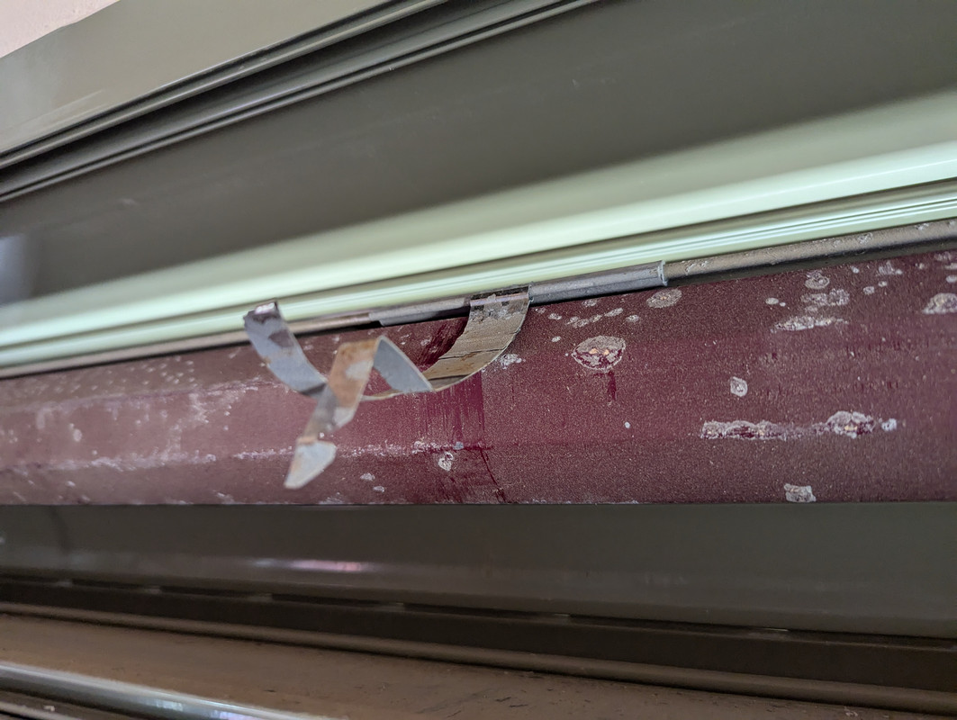

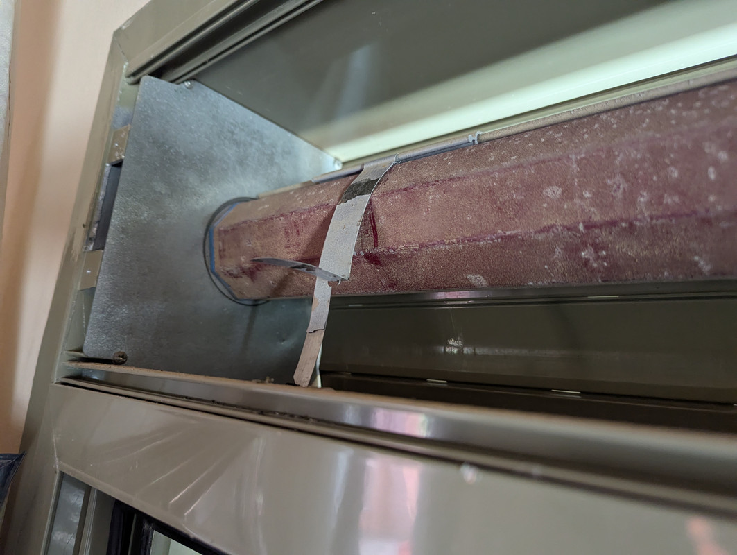

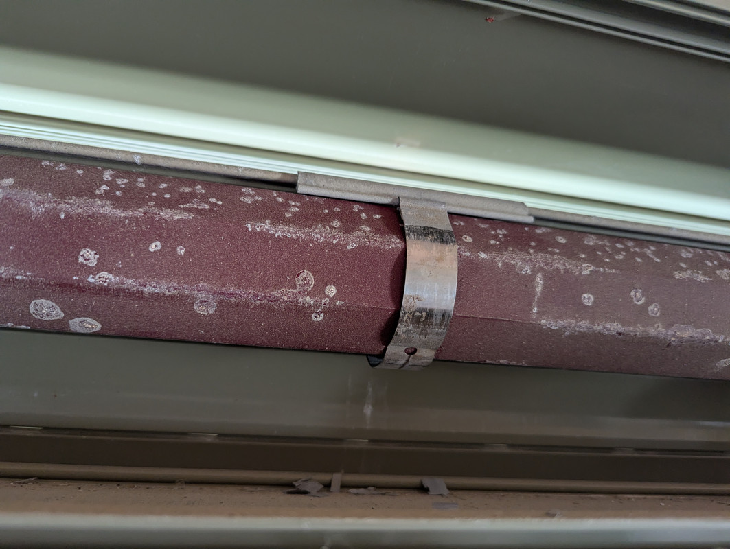

#895191 Εικόνα
Για πειτε αν ξέρει κανένας. Ρολό παραθύρου, έχει αυτά τα ελάσματα στο μηχανισμό, 2/4 έχουν κοπεί και δεν κατεβαίνει σωστά. Μπορώ να τα αγοράσω από κάπου? Σημαντικότερο: αντικαθίστανται χωρίς να βγει όλο το ρόλο? Με μια πρώτη ματιά φαίνονται να βγαίνουν συρόμενα, οπότε πρέπει να βγει ολόκληρο...

#895192 Καλά το κατάλαβες, πρέπει να βγει ο άξονας.
Πάρτο και πήγαινε σε κατάστημα με εξαρτήματα μηχανισμούς αλουμινίου.
#895201 Αυτά κρατάνε το ρολό πάνω στον άξονα;Πιάστα με αυτοδιάτρητες βίδες στον άξονα .

glf έγραψε:Καλά το κατάλαβες, πρέπει να βγει ο άξονας.
Επειδή χρειάστηκε να κάνω το ίδιο πέρσι:
Δεν χρειάζεται να βγει ο άξονας. Το παπαράκι με το έλασμα μπαίνει συρταρωτά στο ρολό και βιδώνεται πάνω στον άξονα. Οπότε αυτό που πρέπει να γίνει (είναι δουλειά για 2 άτομα) είναι να σηκώσεις με το χέρι το ρολό από κάτω μέχρι η πάνω άκρη να βγει από το κούφωμα ώστε να έχει περιθώριο το παπαράκι να μπει στο κανάλι από το ρολό. Στη συνέχεια το κατεβάζεις σιγά σιγά μέχρι να φτάσει στο ύψος που το έλασμα βιδώνεται στον άξονα.
#895217 οπως τα λεει ο Ζορζ.
Μου ειχαν φυγει εμενα,και τα ξαναεβαλα χωρις να βγαλω αξονα

#895256 Νομίζω πως κατάλαβα. Αλλά έχει 4 ελάσματα κι έχουν κοπεί τα 2. Άρα θα πρέπει να βγάλω και τα άλλα 2 ώστε να μπορώ να τραβήξω έξω το ρόλο τα 10-15 εκατοστά που χρειάζεται. Η άλλη ερώτηση είναι: πουλάνε πουθενά τέτοια ελάσματα???
Εντωμεταξυ έσπασαν στο ρόλο που χρησιμοποιείται λιγότερο από όλα.
Edit: μου άρεσε και η χαρντκορ ιδέα του bill, αλλά πρώτα θα δοκιμάσω να βρω και αντικαταστήσω τα υπάρχοντα ελάσματα.
Τώρα σκέφτομαι πως από άλλη δουλειά έχω ένα ρολό ανοξείδωτο αρκετά μέτρα, γύρω στα 10-15μμ φάρδος, οπότε θα μπορούσα ίσως να φτιάξω μερικά από αυτά τα ελάσματα αν δε μπορέσω να βρω :hmmm:
#895257 βιδωσε με αυτοδιατρητη λαμαρινοβιδα το κομμενο τσερκι πανω στον αξονα.Δεν χρειαζεται να αγορασεις κατι.
