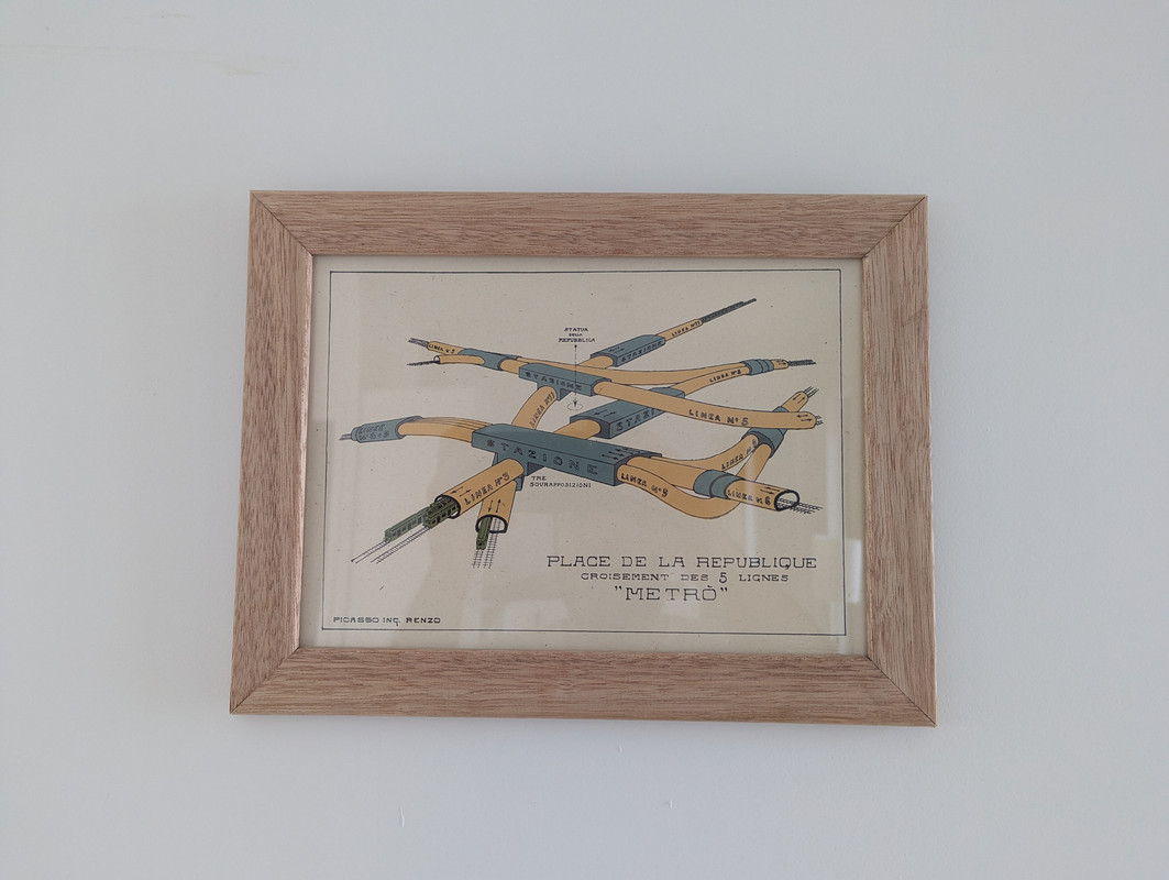

ΝΠ, απο μπροστα κουκλα απο πισω πανουκλα. Βρηκα πατεντα για να κανω τα κοψιματα ακριβως 45 μοιρες: σφιγγω το ξυλο πανω στο μεταλλικο τριγωνο (speed square, εχει ονομα αυτο στα ελληνικα?) και το τριβω με γυαλοχαρτο μεχρι να ισιωσει εντελως. Για να συνδεσω τα 4 κομματια χρησιμοποιησα κατι λεπτα μεταλλικα ελασματα με 2 τρυπες που μου ειχαν περισσεψει και ξυλοκολλα. Αλλα ειναι τοσο λεπτο το ξυλο (9μμ νομιζω) που οι κοντυτερες βιδες που βρηκα (12μμ) εβγαιναν απο την αλλη, οποτε εβαλα απο 2 ροδελες σε καθε βιδα, εξ'ου και η πανουκλα, ειναι μια αηδια απο πισω
Τις βιδωσα υπο κλιση προς τα εξω σε σχεση με την ενωση, ωστε να τραβηξουν τα 2 κομματια οπως σφιγγουν. Δεν ειναι τελειως επιπεδο το αποτελεσμα, αν το ακουμπησεις σε ενα τραπεζι το καταλαβαινεις.
Εχεις καμια αλλη ιδεα για να ενωσω τα 4 κομματια? Θελω να κανω μια δυο κορνιζες ακομα, λιγο μεγαλυτερες. Αυτη ειναι περιπου 30x20.
Αν χρησιμοποιουσες κορνιζα θα εκαναν οι βιδες μιας και ειναι τουλαχιστον 12 χιλ παχος, αν και οβερκιλ, τα 9 που χρησιμοποιησες ειναι αρμοκαλυπτα;

10 ε κανει
προχθες το πηρα πρεπει να εχω καρφωσει χιλια

Αυτο ειναι για να βαλεις σιτες σε τελαρα και για να παιζεται εσεις τους μαστροχαλαστηδες
Οι κορνιζαδες εχουμε τετοιο
που καρφωνει απο πισω γκραφες σχηματος
σε διαφορα μηκη.
