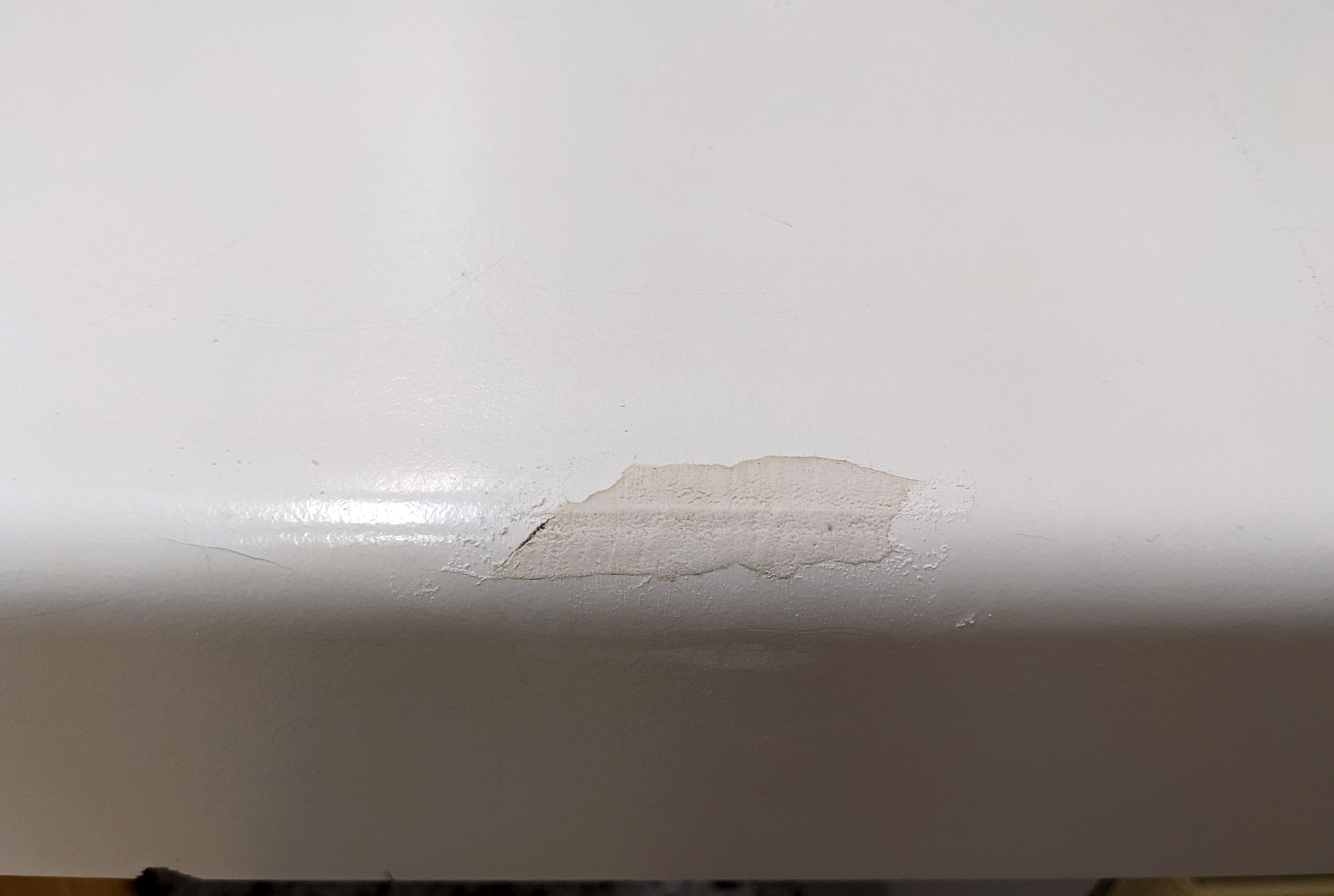

#842608 Σε πάγκο εργασίας που είχε χαλάσει, έβαλα τον παρακάτω ξυλόστοκο.
Προφανώς θα τρίψω το σημείο με ένα λεπτό γυαλόχαρτο για να έρθει στα ίσια του, αλλά θα χρειαστεί να το περάσω και με κάτι άλλο από πάνω; Κάτι σαν βερνίκι για παράδειγμα; Δεν με ενδιαφέρει τόσο το αισθητικό κομμάτι, όσο το να μην αρχίζει και φεύγει ο ξυλόστοκος και θέλει κάθε λίγο επισκευή.
#842613 Τριψιμο, στοκαρισμα ξανα, τριψιμο και περασμα με λευκο βερνικι νυχιων μερικα χερια
By axel12p
#842620 Καλή δουλειά βρήκαμε! :lol:
Επειδή είναι αρκετά τα σημεία και όχι μόνο αυτό, υπάρχει κάποιο ειδικό βερνίκι για αυτή την δουλειά;
#842621 βερνικι σε σπρει.Υπαρχει σε ματ σατινε και γυαλιστερο.
