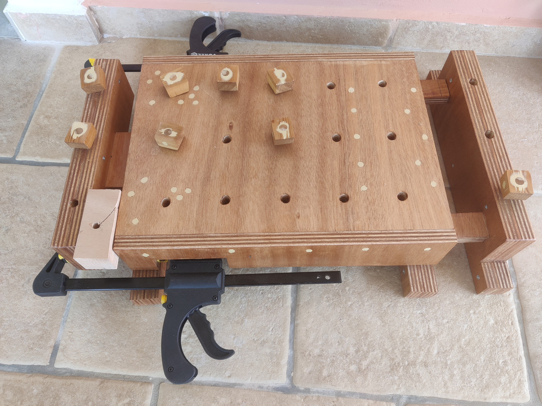

Chris έγραψε:Ξεκινησα να φτιαχνω μια παραλλαγη αυτου:
Σαν προκληση κυριως γιατι ειδα πως πουλαει τα σχεδια και ηθελα να δω αν μπορω να το "βγαλω" απο το βιντεο, και με τα τελειως βασικα εργαλεια. Πχ δε θα συμπεριλαβω quick release, ουτε μεταλλο, ολο με κοντρα πλακε και θα σφιγγει με σφιγκτηρες. Σημερα τελειωσα με κοψιματα και απο αυριο αρχιζω τη συναρμολογηση, ξυλοβιδες&κολλα. Παρτε αδεια να ξεκουραστειτε μας λεγανε... :lol:
Σχολια περι εμφανισης να λειπουν παρακαλω :lol:
Επομενο προτζεκτ: επιπλο μπανιου, δλδ ντουλαπα/ραφιερα 60χ30χ225. Απλο ντιζάιν βασισμενο στου ικεα, 2 χοντρα κοντρα πλακε ορθια αριστερα δεξια, ενα κατω ενα πανω ενα κεντρο να τα δενουν, και μετα λεπτοτερα για ραφια και πλατη. Οταν τελειωσω με αυτα και το βαψιμο, θα αρχισω να σκεφτομαι πορτες

#830565 Πολύ καλό! Μπράβο.
Αλλά...αντικατέστησες τα μεταλλικά μέρη με ξύλινα;
Βάλε και φωτό από τη χρήση του να δούμε τι μπορείς να κάνεις.

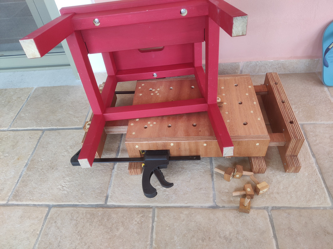

#830567 Το αβαφο κομματι κοντρα πλακε που βλεπεις ειναι η "χρηση" του, το εχω πιασει αναμεσα στα σαγονια. Δεν ειχα κατι πιο αντιπροσωπευτικο. Εναλλακτικα, μεγαλυτερα αντικειμενα που δε χωρανε αναμεσα στα σαγονια σφιγγονται ετσι:
Παρεπιπτοντως, αυτο το τραπεζακι/σκαμπω του ικεα που εσφιξα ως δειγμα, αν το πουλανε ακομα με τα ιδια υλικα βεβαια, ειναι πολυ γερο πραγμα, πολυ καλη ποιοτητα. Σχεδον ολα τα κοψιματα, τρυπιματα, τριψιματα για αυτο που εφτιαξα τα εκανα πανω του
εδιτ τωρα ειδα την ερωτηση σου. Αν δεις το βιντεακι που αντεγραψα, φτιαχνει ενα μεταλλικο quick release. Δεν ειχα ουτε τα υλικα, ουτε εργαλεια ευκαιρα να φτιαξω κατι τετοιο, ουτε ημουν σιγουρος πως θα τα καταφερω. Επισης τα κομματια που ανοιγουν στερεωνονται σε μεταλλικες σωληνες και τετραγωνες βεργες, που θελουν εποξικη δυο στοιχειων για να κολλησουν με το ξυλο κλπ. Οποτε το απλοποιησα.
