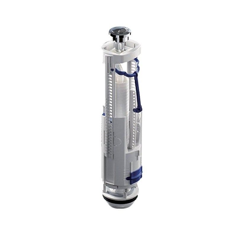

#829259 Το καζανάκι μου έχει έναν τέτοιο μηχανισμό Geberit
https://www.bathroomspareparts.co.uk/ge ... 3292-p.asp
Τα τελευταία 2 χρόνια χάνει κάπου από την υπερεκχείλιση και κάνει το φούιτ που κάνει στο γέμισμα. Άλλες φορές δεν χάνει κι άλλες ναι, με πιο πολύ το ναι.
Μπορώ να το βγάλω και να πάρω έναν άλλον μηχανισμό από το praktiker πχ και να τον αλλάξω μόνος μου χωρίς να χρειαστεί να λύσω το καζανάκι;

#829260 Ποσών ετών είναι το καζανάκι; Λογικα με ένα λύσιμο και καθάρισμα θα είναι μια χαρά.

#829301 Κάτι τέτοια έκανα λέμε πριν κάνα μήνα.
Εγώ έχω άλλα καζανάκια βέβαια, τελείως διαφορετικό μηχανισμό.
Σε μένα μπορούσα να αλλάξω όλο το μηχανισμό με καμία 60€, ήξερα όμως ακριβώς ποια φλάντζα έχανε οπότε την άλλαξα με 7€ ;)
Σε τοπικό μαγαζί όταν έψαχνα μου έβγαλε την αντίστοιχη φλάντζα σε geberit.. ευτυχώς είδα με το μάτι ότι δεν ταιριάζει στο δικό μου και συνέχισα το ψάξιμο.
Ήτοι. Βρες το ... pdf από το δικό σου καζανακι και προχωρά :)

#829309 Δεν ξέρω από πού ακριβώς γίνεται η διαρροή για αυτό θέλω να τον αλλάξω με πιο απλό να τελειώνω

#829314 Όπως ειπα κατά 99% δεν θέλει τπτ παραπάνω από καθάρισμα και ρύθμιση, ούτε καν καποιο ανταλλακτικό. Για τα Geberit υπάρχει άπειρη πληροφορία στο internet, τώρα αν θες να πετάξεις χρήματα για καινούργιο μηχανισμό μπορείς.

#829324 Εδω στο νησί που το νερό είναι από αφαλάτωση τα καζανακια έχουν θέμα ειδικά σε σπίτια που είναι κλειστά όλο τον χειμώνα. Άλλαξα τους μηχανισμούς με αυτούς που έχουν το μπουτον με τον αέρα και ησυχασα. ο ποιο ακριβός έχει μέχρι 13 ευρω στο Leroy Merlin

#829328 Αυτά έβγαλα από δύο μηχανισμούς στα εντοιχιζόμενα καζανάκια.
Όλα άλατα.Εικόνα

#829339 ^ αυτο ακριβως. Πλαστικα ειναι, δεν παθαινουν τιποτα αν δεν σπασει κατι και σταματησουν να δουλευουν τελειως. Καθεσαι μια ωριτσα τα λυνεις τελειως, βγαζεις ολη αυτη τη μπιχλα και γινονται καινουρια. Αντε στο τσακιρ κεφι να αλλαξεις και κανα λαστιχακι

#829340 Και αν θες τα βάζεις σε ξύδι ή κιτρικό οξύ για να τα διαλύσει.
#829927 Άλλαξα τη μεμβράνη και θα δείξει. Μέχρι στιγμής είναι οκ
Η προηγούμενη ήταν φαγωμένη. Αν ήξερα ότι ήταν τόσο απλό κι ότι έφταιγε αυτό να μου :tomato:

#829950 Υπάρχουν τα πάντα από ανταλλακτικά γι αυτούς τους μηχανισμούς. Και τώρα ξέρεις ακόμα περισσότερα, μια χαρά λοιπόν.
