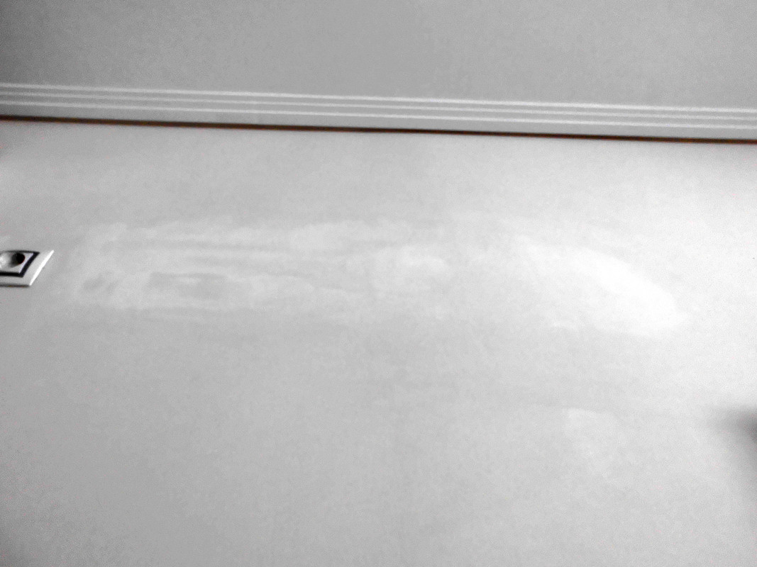

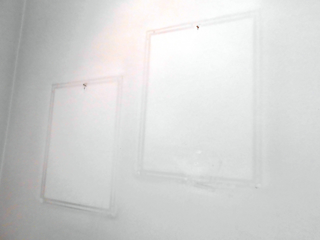

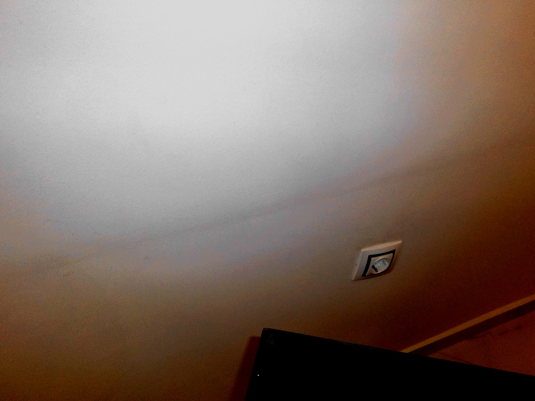

#728361 Επειδή δε συμφωνούν κάποιοι ότι τα σπίτια θέλουν βάψιμο κάθε 7-10 χρόνια, ....
εδώ, βλέπετε τι βρήκα σήμερα, αφαιρώντας κάδρα στην κρεβατοκάμαρα :dizzy:
και ένα έπιπλο, που ΔΕΝ ΑΚΟΥΜΠΟΥΣΕ στον τοίχο
Και δεν υπάρχει καπνιστής στο σπίτι !!! :rtfm:
Οι τοίχοι ήταν απο "επαγγελματίες" βαμμένοι, στην ανακαίνιση : 2014 παραδόθηκαν.
Ξεκινάω λοιπόν τριψίματα στοκαρίσματα, σαν προετοιμασία για το βάψιμο και ... όπου με βγάλει.
Αγόρασα χρώμα της Dulux, το "soft sheen" (σατινέ) στην υπέροχη τιμή των .... 36€/5λιτρο (δεν υπάρχει στη συγκεκριμένη μαρκα+τύπο χρώματος 19-10 λιτρο ).
Ελπίζω να αξίζει η σχεδόν διπλή τιμή, έναντι ενός vivechrom, berling, Benjamin Moore
