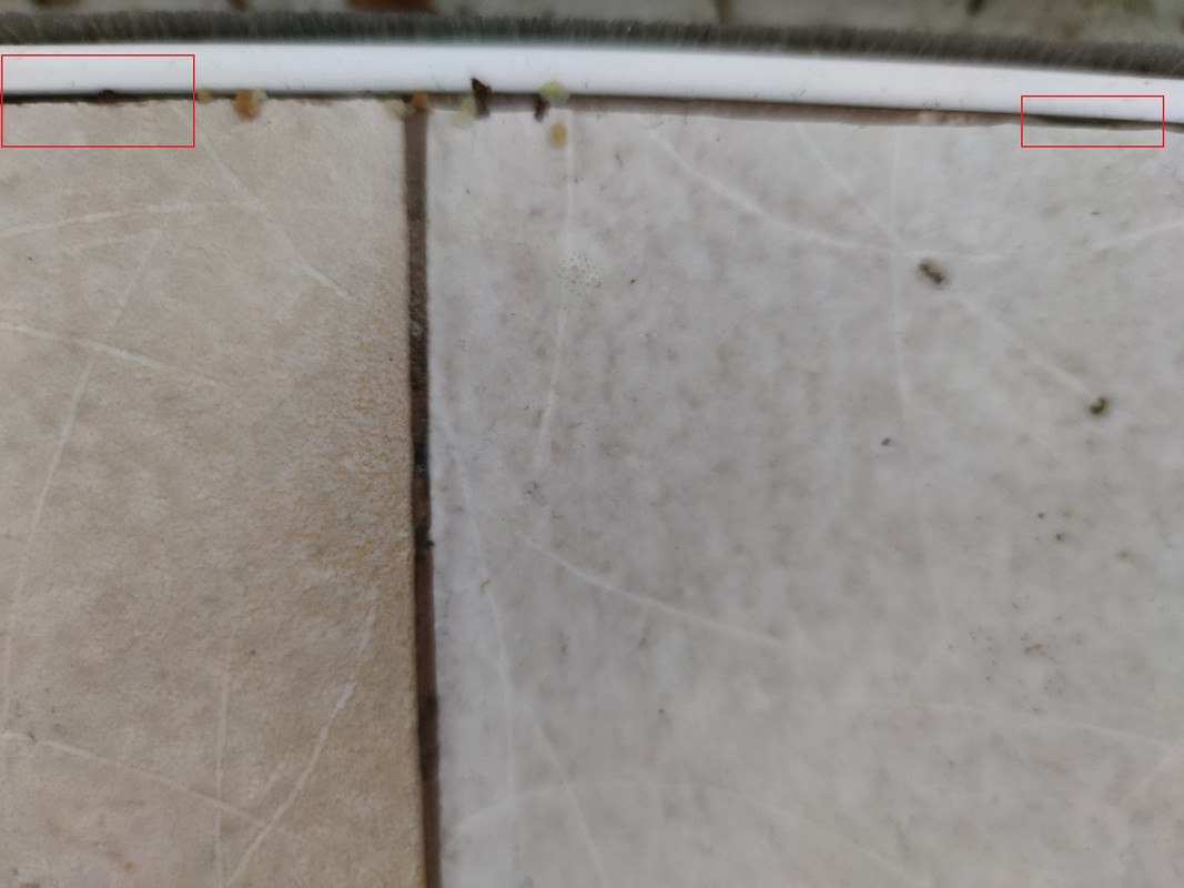

#718715 Σε περβάζι παραθύρου μεταξύ πλακακίων και κουφώματος αλουμινίου εντοπίσαμε "οικογένεια" μερμηγκιών να μπαινοβγαίνει από δύο ανοίγματα του χιλιοστού (και αν). Έχει νόημα να ρίξουμε κάποιο φάρμακο μέσα; Αν ναι, τι; Τόσο μικρά ανοίγματα με τι υλικό τα σφραγίζουμε; Ρευστό στόκο; Σιλικόνη;

#718747
Serf έγραψε:Σε περβάζι παραθύρου μεταξύ πλακακίων και κουφώματος αλουμινίου εντοπίσαμε "οικογένεια" μερμηγκιών να μπαινοβγαίνει από δύο ανοίγματα του χιλιοστού (και αν). Έχει νόημα να ρίξουμε κάποιο φάρμακο μέσα; Αν ναι, τι; Τόσο μικρά ανοίγματα με τι υλικό τα σφραγίζουμε; Ρευστό στόκο; Σιλικόνη;
https://www.skroutz.gr/s/6522468/Bayer-Gel-%CE%B3%CE%B9%CE%B1-%CE%9C%CF%85%CF%81%CE%BC%CE%AE%CE%B3%CE%BA%CE%B9%CE%B1-Maxforce-Quantum-4gr.html
< one >
