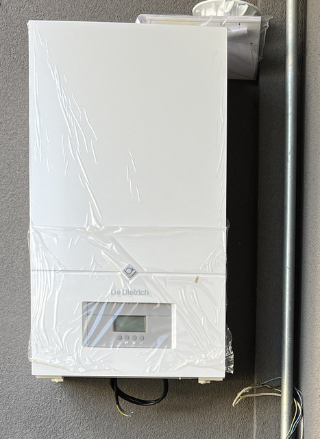

#846534 Οι λέβητες φυσικού αερίου DeDiertrich τι λένε; Αυτούς μας συνέστησε ο μηχανολόγος μας, και ο υδραυλικός που τους τοποθετεί μου λέει ότι είναι πολύ καλή επιλογή. Απλά αναρωτιέμαι μήπως στο δικό μας αξίζει να βάλουμε κάτι καλύτερο.
