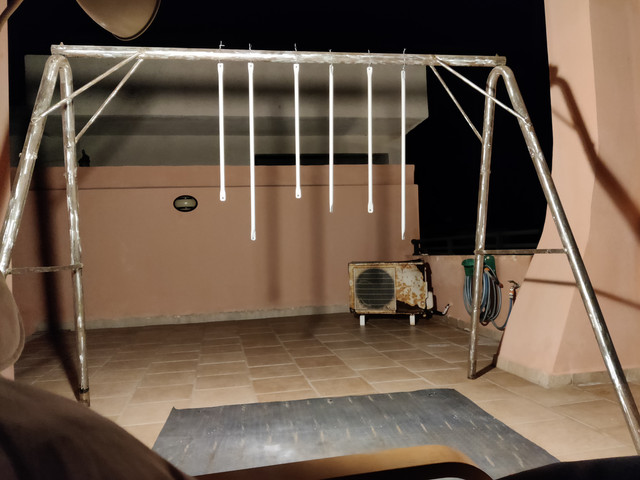

#705941 Ετσι απο περιεργεια τσεκαρα στο σκρουτζ. Στα 100-150 εχει κατι τριθεσιες που οριακα χωραει δευτερος (130 φαρδος καθισματος, σε αυτην εδω ξαπλωνω και κοιμαμαι ανετα), οι σοβαρες ξυλινες ή μεταλλικες εχουν 500-1000. Και δε νομιζω να υπαρχει μεταλλικη που πεφτει η πλατη, μονο σε ξυλινη το ειδα. Αν παει καλα με μικροσυντηρηση στο μελλον, φρεσκαρισμα στο χρωμα κλπ, ισως σκεφτω μια καινουρια οταν θα ξαναχρειαστει εκτεταμενη δουλεια, ελπιζω να ειναι μετα το 2030
#705943 αυτο που χρησιμοποιησες ειναι για να τριβεις μπετα/μαρμαρα,για αυτο εφαγες πολλα τεμαχια,και για αυτο ειχες και τρεμουλο στο χερι.
κανονικα επρεπε να χρησιμοποιησεις κατι τετοιο.Βγαινει και αυτο σε διαφορες κοκκομετριες.
εγω για αρχη θα χρησιμοποιουσα με τον τροχο καμπανα σε φ75-φ 100.
Με μια τετοια θα ειχες ξεσκουριασει ολη τη κουνια.Στο τελος με τη βενταλια ζιρκονιου για φινιρισμα.
By Chris
#705945 Καμπανα δοκιμασα, δεν τα εβγαζε τοσο καλα, και μου γεμισε και τη βεραντα τριχες, οι οποιες με τη βραδυνη υγρασια αφησαν σκουρια στα πλακακια. Ισως να ειναι και θεμα απειριας βεβαια, αλλα επειδη οι σωληνες ειναι κυλινδρικοι, δυσκολευομουν πολυ να πετυχω να καθαριζει στο σημειο που ηθελα. Με τους κανονικους τροχους μου φανηκε πολυ ευκολοτερο να "σημαδεψω" καποιο σημειο
Σε συγκριση με τη βενταλια, αυτα που χρησιμοποιησα ηταν πιο ξεκουραστα στη χρηση, οποτε ειπα χαλαλι, υπολογισα πως θα μου βγουν γυρω στα 40 ευρω συνολο (γυρω στα 2,5 μου πηγε το ενα), αρα δεν ηταν απαγορευτικο το κοστος, και προχωρησα ετσι
Τελος, το paint remover, καθε φορα που το περνουσα, εβγαζε ενα χερι χρωμα, και οχι πληρως, και η κουνια εχει 4-5 πανω της :lol: Δε θα τελειωνα ποτε
Τωρα ειμαι με παλιομοδιτικο χερακι για τις λεπτομερειες
Εφαγα μια ηττα χθες απιστευτη. Προσεξα πως τα πρωτα κομματια που περασα ασταρι ειχαν πεταξει σπυρακια σκουριας και δεν ηξερα τι να κανω, αν θα χειροτερεψει, να το περασω απλα με μπογια και να κανω πως δεν το ειδα, κλπ. Τελικα τα πιασα σημερα να τα τριψω και προσπαθουσα να καταλαβω πως γινεται κατω απο το ασταρι να ειναι καθαρα :lol: Μετα θυμηθηκα πως οταν ετριβα το επομενο κομματι, αυτα ηταν 2-3 μετρα παραπερα και στεγνωναν, οποτε κολλησαν ρινισματα πανω τους :slap: :slap: :slap:

#705975 2 βαψιματα σε 45 χρονια και ειναι ετσι??? Η δικη μας γινεται ετσι σε 3 χρονια, και σε 5 αρχιζουν να ανοιγουν τρυπες... Τι σου κανει το αλατι..
Εμας ειναι ετσι αυτη τη στιγμη:
Τα εξαρτηματα για την τεντα τα εχει ξηλωσει καποιος στο παρελθον, το ιδιο και τα τραπεζακια στα πλαγια, κι εγω τωρα εκοψα και λειανα διαφορα σημεια που ειχαν κοψει σαν χασαπηδες. Οπως και κατι υποδοχες που ειχε στο καθισμα και τον σκελετο για να συνδεονται και να μετατρεπεται σε στατικο καναπε. Δεν τα ειχαμε χρησιμοποιησει ποτε, οποτε βρηκα ευκαιρια να την κανω πιο αεροδυναμικη :lol:
Θα ανεβασω και οταν τελειωσω
Ψησου να ξεκινησεις σερφ, λιγο τριψιμο θελει και χρωμα
Α, και μια απορια. Αναμεσα στα χερια ασταρι την τριβω λιγο να αγριεψει. Θα την τριψω και πριν το χρωμα. Να τριψω και αναμεσα στα χερια χρωμα?
