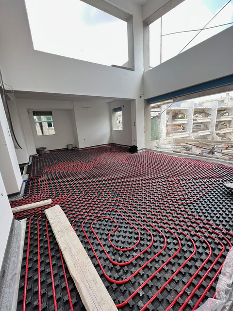

#826039 Περάστηκε η ενδοδαπέδια…
Στο βάθος ο συλλέκτης που βγαίνει μέσα σε μία ντουλάπα ( από την άλλη μεριά, δε φαίνεται). Η πλάτη του θα χτιστεί.

#826054 Καλορίζικη!
Αφού πέσει η τσιμεντοκονία θα πρέπει να γίνει και ξήρανση με αντλία θερμότητας η οποία θα δουλέψει το σύστημα 2-3 μέρες. Λογικά θα στο πει ο μηχανολόγος σου.
Ρεχάου και εμείς, κανένα μήνα πριν:

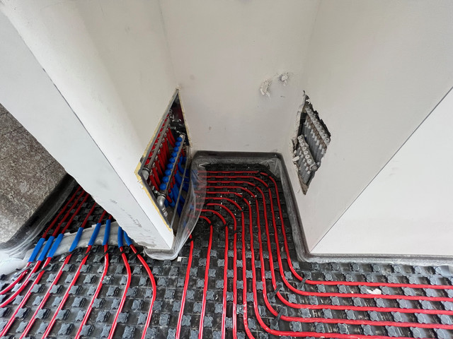

Τα κολεκτέρ:

Χρήστο, ναι Rehau. 5 μέρες δεν κάνει να πατηθεί αν περάσει η τσιμεντοκονία, μετά θέλει σύνολο 3 εβδομάδες για να περαστεί πάτωμα κτλ.

Εκει που βλέπω κατι κενα ειναι μελετημένο για επιπλό/χαλι;
Σωστά. Ναι, είναι η κουζίνα και μια νησίδα.
#826153 Έχω να πω πως το να κοιτάζω τις σωληνώσεις στο πάτωμα, μου είναι... υπνωτιστικά ευχάριστο!
Επίσης, συν φωτογραφία του ΧΛ, αναρωτιέμαι αν βλέπω σωστά, η οικοδομή πηγαίνει κάπως αμφιθεατρικά;
Εννοώ, αυτό που βλέπουμε απέναντι είναι τα υπόλοιπα διαμερίσματα/σπίτια ;
Ενδιαφέρον οικόπεδο το δίχως άλλο!
Λόγω μεγέθους/σχήματος εννοώ, δύσκολα να βρεθεί σήμερα κάτι τέτοιο.

#826159 Καμία σχέση, (δυστυχώς). Αυτό που φαίνεται απέναντι είναι ένα παλιό κτήριο που μετά από εγκατάληψη πολλών χρόνων τώρα το ανακαινίζουν.
#826181 Πέτρο βλέπω στο κολλεκτερ σου έχει βάλει απλούς διακόπτες που συνήθως φράζουν, σκαλωνουν, χαλάνε
