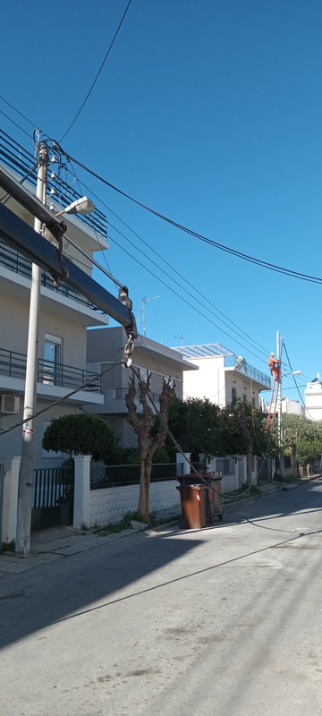

Αλλάζουν τα(4;) εναέρια καλώδια στις κολώνες, με ένα χοντρούτσικο. Το οποίο και αυτό είναι 3-4πλό ξέρωγω.
Πότε έλεγαν για υπογειοποίηση;
Ή θα γίνει σε 20-30 χρόνια ας πούμε
, γιατί μόνο τότε έχει νόημα λέωγωτώρα
Πεζοδρόμιο ανύπαρκτο. Μπορεί κάποιος να περπατήσει σε ευθεία γραμμή χωρίς να χρειαστεί ν'αλλάξει δρόμο λόγω κολόνας ή δέντρου;
Εκτός από το "βασανιστικό" του θέματος (καροτσάκια, ΑμΕΑ κλπ) προστίθεται ο κίνδυνος της έκθεσης στον κίνδυνο του οδοστρώματος.
Και δεν βλέπω να υπάρχει πρόθεση από κανέναν πολιτικό φορέα για βελτίωση. Πρέπει πρώτα να γίνει δυστύχημα ...
