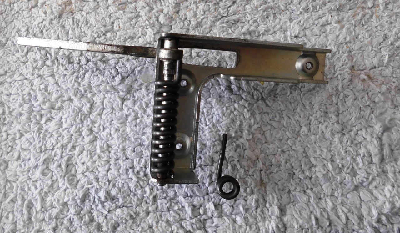

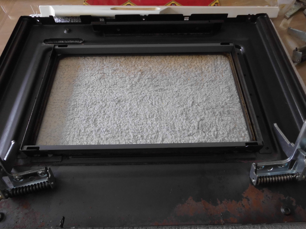

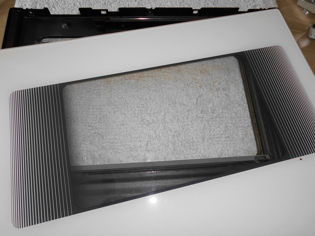

Χθές, ενώ ψήναμε στο φούρνο (εντοιχισμένος Bosch άνω πάγκου και >30 ετών ), ακούστηκε θόρυβος στην πόρτα και όταν τελειώσαμε , διαπίστωσα ότι είχε πλέον χάσει το 50% της δύναμης ελατηρίου επαναφοράς της πόρτας και μόλις την άνοιγες λίγο, χωρίς πλέον αντίσταση επαναφοράς, έπεφτε με δύναμη στην οριζόντια θέση . Υπέθεσα ότι έσπασε το ελατήριο του μεντεσέ και ... όντως.
Σήμερα πρωί, την ξεκρέμασα απ΄το φούρνο και λύθηκε τζάμι, λαβή στο άνω μέρος, πανεύκολα πλέον , καθόσον το έχω ξανακάνει 4-5 φορές για να πλύνω το τζάμι απο λίπη κλπ.
Αφού δεν έπαιρνε γιατρειά με πατέντα, έψαξα στο net και βρήκα ανταλλακτικό , εκεί που παίρνω τα πάντα όλα για ηλ συσκευές-μικροσυσκευές :
πρώην http://www.ecomarketparts.gr/index.php και νύν https://www.diamantisparts.gr/ , στην ίδια διεύθυνση.
Κόστος: 35 € , καθότι πωλείται ως "ζεύγος".
Με το που γύρισα, άρχισα τη συναρμολόγηση και σε 10λεπτά ήμουν ΟΚ !
Θά ΄θελα?????? :dizzy:
Αμ δε!!! Η πόρτα πλέον δεν εφάρμοζε απόλυτα στο περιμετρικό λάστιχο, ώστε να "σφραγίζει" κλείνοντας και άφηνε στο άνω μέρος 5-6 χιλ άνοιγμα!!! :s_crazy
Δουλειά που έπρεπε να είναι 15 λεπτά max, μου κόστισε κανα 2ωρο , γιατί ώσπου να βρώ ακριβώς τι έφταιγε και τη λύση, κάθε φορά έπρεπε να δένεις-λύνεις μεντεσέ αφαιρώντας και το τζάμι και να κουμπώνεις ξεκουμπώνεις την πόρτα, μέχρι να καταφέρω απόλυτη εφαρμογή .
Με λίγα λόγια: Ως "ιμιτασιόν" ανταλλακτικό, το πίσω αυτί/άγκιστρο που ασφαλίζει το κούμπωμα του μεντεσέ στο φούρνο (φαίνεται κάτω δεξιά στη 2η φωτό), διαπίστωσα πως ήταν πιό φαρδύ κατά 1 χιλ. και άλλαζε την απόσταση στο "κούμπωμα" στις υποδοχές για τους μεντεσέδες πάνω στο φούρνο, οπότε ..... :protest: .
Δούλεψα τροχό, το "έφαγα-λιμάρισα" και ... case closed ! :s_whiteflag

πως καθαριζεις το τζαμι? Γιατι εχω δοκιμασει τα παντα και λιπη και κιτρινιλες/καμμενα δεν φευγουν!
By dimitrisB
#751694 Η περισσότερη βρωμιά, είναι στο έσω μέρος, απ΄ όπου "κλέβει" υδρατμούς κλπ... αποκαΐδια !!! :lol:
Αν δε λύσεις το τζάμι και να το καθαρίσεις εσωτερικά, (υπάρχει διπλό τζάμι) δεν...
Πάντα με λιποκαθαριστικό, πχ : https://www.ab.gr/el-gr/eshop/Katharist ... /p/7148687
