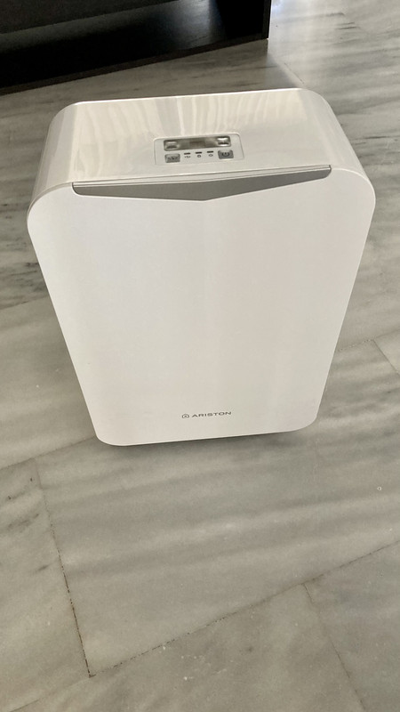

#725026 Έχουμε πρόταση για αφυγραντήρα (χώρος γύρω στα 40 τετραγωνικά);
Έναν Ariston που βρήκα, μπαίνω ή τσου;

#725173
diplomat έγραψε:Έχουμε πρόταση για αφυγραντήρα (χώρος γύρω στα 40 τετραγωνικά);
Δε μαμιέται. Μεγειά
