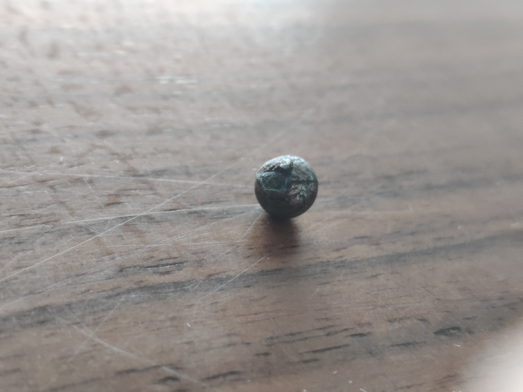

Τελοσπαντων, στο test drive σημερα δε φανηκε κατι υποπτο, θα το παρακολουθω. Το περιεργο σε ολη αυτη την κατασταση ειναι πως το προηγουμενο bottom bracket δεν καθοταν συριζα με το σκελετο, περισσευε 2-3mm σπειρωμα στο οποιο βιδωνε ενα δαχτυλιδι, βαμμενο μαυρο οπως το ποδηλατο, ωστε να προστατευει το ρουλεμαν απο σκονες φανταζομαι. Αυτο με κανει να πιστευω πως αυτο το bottom bracket ειναι στο ποδηλατο απο το εργοστασιο. Το θεμα ειναι τι τυπος ειναι, αυτο δεν το εχω ανακαλυψει σιγουρα ακομα. Συμφωνα με αυτον εδω:
