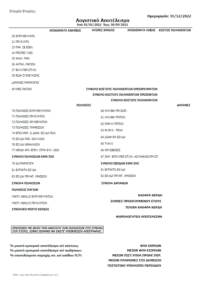

markvag έγραψε:Βασικά δεν μπαίνει στην παραγωγή υπό εξέλιξη, αλλά στο απόθεμα.
PaNick67 έγραψε:Βασικα στα Β κατηγοριας εσοδων - εξοδων κανει αυτο που ειπα.![]()
Απο εταιριες δεν ξερω
markvag έγραψε:PaNick67 έγραψε:Βασικα στα Β κατηγοριας εσοδων - εξοδων κανει αυτο που ειπα.![]()
Σωστά, εκεί ναι.
ArrowsFA1 έγραψε:Εξαιρετικό άρθρο ενός συναδέλφου για την εσφαλμένη λογική των "μέσων όρων" στο σχεδιαζόμενο φορολογικό ν/σ:
https://www.capital.gr/me-apopsi/374756 ... i-psemata/
Hellenic tifosi έγραψε:Προφανώς οι αγορές μιας εταιρείας δεν μειώνουν η αυξάνουν τα κέρδη. Αυτό γίνεται μόνο όταν πουληθούν τα αποθέματα αυτά.
Οι πολύ μικρές οντότητες της παρ. 2γ του άρθρου 1 των ΕΛΠ (Ο.Ε., Ε.Ε., ατομικές κ.λπ.) που τηρούν απλογραφικά βιβλία και των οποίων ο ετήσιος καθαρός κύκλος εργασιών δεν υπερβαίνει το ποσό των 150.000 ευρώ από πωλήσεις αγαθών, δύνανται να μην διενεργούν απογραφή των αποθεμάτων τους και να αντιμετωπίζουν τις αγορές της περιόδου ως έξοδο. Σχετ. άρθρο 30 § 3 ΕΛΠ (ν. 4308/2014).
Δυνατότητα μη διενέργειας απογραφής υφίσταται επίσης, ανεξαρτήτως του ύψους του κύκλου εργασιών, για τους τηρούντες απλογραφικά βιβλία που δραστηριοποιούνται σε έναν από τους 43 κλάδους που προσδιορίζονται επακριβώς με την απόφασηΠΟΛ. 1019/16-1-2015. Η δυνατότητα αυτή παρέχεται όταν η οντότητα έχει ως κύριο αντικείμενο των εργασιών της (άνω του 50% του συνόλου του καθαρού κύκλου εργασιών από πώληση αγαθών) μία από τις οριζόμενες δραστηριότητες.
