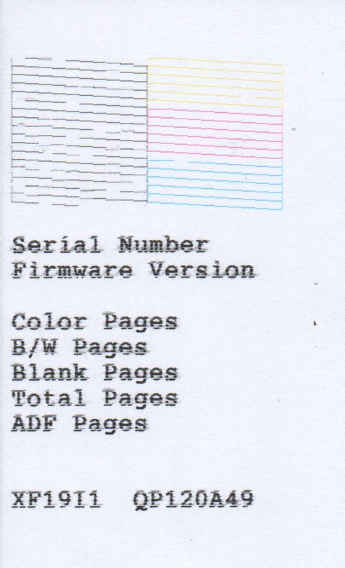

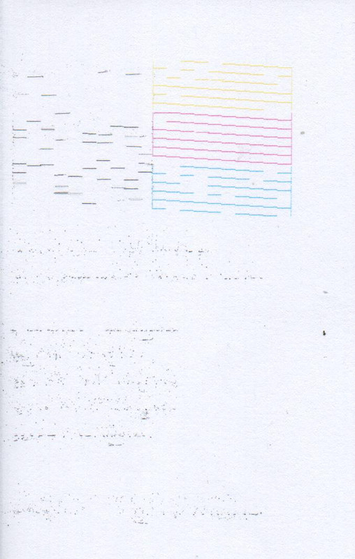

#704664 Στους πόσους καθαρισμούς κεφαλών να εγκαταλείψω την προσπάθεια για έναν Epson L550; Μετά από καμιά δεκαριά επαναλήψεις καθαρισμού είμαστε στο
Ξεκινήσαμε από
#704668 Πιο πολλά θα πληρώσεις σε μελάνια. Οι Epson δεν αντέχουν τα συμβατά. Δουλεύουν στην αρχή και μετά τα παίζουν. Την έχω πάθει κι εγώ.
By saxon_747
#704674 Inktank είναι ο εκτυπωτής (τζάμπα είναι τα μελάνια) αλλα αυτό είναι ένα από τα μειονεκτήματα τους.
Συνέχισε με την επιλογή "βαθύς καθαρισμός" και κάνε και ευθυγράμμιση.
#704675 Δεν νομιζω να δει περαιτερω βελτιωση Σαξονα. Ο,τι καθαρισε καθαρισε στα ακροφυσια.

#704683
saxon_747 έγραψε:Inktank είναι ο εκτυπωτής (τζάμπα είναι τα μελάνια) αλλα αυτό είναι ένα από τα μειονεκτήματα τους.
Να υποθέσω αναφέρεσαι στη διαδικασία "Power Ink Flushing";

#704688
Serf έγραψε:
Ναι

#704723
Serf έγραψε:Στους πόσους καθαρισμούς κεφαλών να εγκαταλείψω την προσπάθεια για έναν Epson L550;
Πέρα από το head cleaning, δοκίμασε (μία φορά) και την επιλογή Power ink flushing. Έτσι κ αλλιώς το κόστος των μελανιών είναι αστείο.
Μία φορά βρέθηκε σε αντίστοιχη κατάσταση ο δικός μου L310, είχε να τυπώσει πάνω από τρίμηνο. Με υπομονή, επιμονή και Netflix να παίζει, βγήκε άκρη πριν τελειώσει το επεισόδιο.
