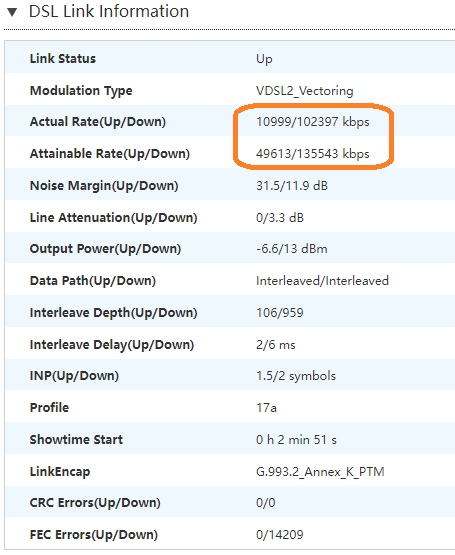

Όσο καλύτερη η γραμμή και το DSLAM η αν πχ έχεις οπτική ίνα, τόσο μεγαλύτερα τα νούμερα.
Actual είναι το φρένο που βάζει από τη μεριά του ο πάροχος και ανταποκρίνεται στο συμβόλαιο που έχεις για μέγιστη ταχύτητα.
Παλιά παλεύαμε να πιάσουμε το attainable που ήταν χάλια οι γραμμές.
