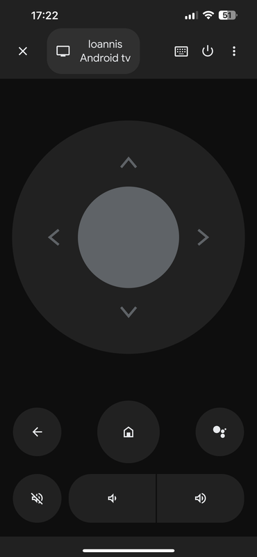

#804569 Παρομοιο τσεκ θα εκανα, λυνοντας το τηλεκοντρολ και δοκιμαζοντας να πατησω τα κουμπια κατευθειαν πανω στην πλακετα
#804577 Εικόνα
Παίδες δοκίμασα αυτό που είπε ο Σάξονας. Δουλεύει τέλεια. Άρα μιλάμε για μιλάμε για ελαττωματικό τηλεκοντρόλ;
