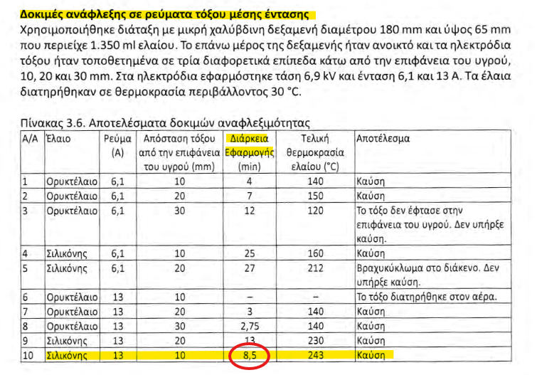

#890216 Χρειάζονται 8,5 λεπτά για να καούν 1350ml ελαίου σιλικόνης όταν εφαρμοστεί απευθείας σε αυτό τάση 6,9kV και ένταση 13Α από απόσταση 10mm; Κάνω λάθος;
Ξέρουμε τι σημαίνει αυτό σε σχέση με τις πραγματικές συνθήκες που υπήρξαν στο δυστύχημα; Τι τάση και ένταση υπήρξε; Πόσα λίτρα ελαίων; Σε τι απόσταση; Τι θερμοκρασία είχε τη στιγμή εκείνη;

#890218 Ρεύμα έντασης κάποιων Α, είναι εξαιρετικά μικρό και δεν αφορά σίγουρα βραχυκύκλωμα, σε περίπτωση βραχυκυκλώματος μιλάμε για kA υποθέτω. Για μια γραμμή τρένου, επίσης νομίζω είναι μεγαλύτερη και η τάση, αν θυμάμαι καλά 25KV.
Ο παραπάνω πίνακας δεν ξέρω λοιπόν πόσο σχετικός είναι με τις πραγματικές συνθήκες. Γενικώς διακρίνω μια προχειρότητα σε πάρα πολλές εκθέσεις και πραγματογνωμοσύνες, είναι λες και όσοι τις φτιάχνουν θέλουν να μας εντυπωσιάσουν με το πλήθος των σελίδων και όχι την ποιότητα αυτών.

#890222 @saxon_747
Κάθε μετασχηματιστής είχε 2.4 τόνους έλαια σιλικόνης
Η μηχανική ισχύς (εξόδου) κάθε ηλεκτρομηχανής είναι https://en.wikipedia.org/wiki/OSE_Class_120 5.066 MW.
Λαμβάνοντας τελείως αυθαίρετα ένα συντελεστή απόδοσης 0.8 (δηλ. απώλειες 20%) αυτό σημαίνει πραγματική ισχύ εισόδου (από το καλώδιο τροφοδοσίας στο μετασχηματιστή) 5.066 / 0.8 = 6.33 MW.
EDIT: Βλακεία έγραψα, διότι προφανώς οι ηλεκτρομηχανές δεν πήγαιναν με 100% της ισχύος, ούτε πλήρες φορτίο είχαν ούτε με πλήρη ταχύτητα πήγαιναν. Αρα ας πούμε ότι πήγαιναν με μισή ισχύ, που μας δίνει χοντρικά κάπου 3 MW.
Η τάση τροφοδοσίας είναι 25 KV AC. Η ονομαστική ισχύς είναι ως γνωστό από τη φυσική λυκείου :lol: P = V * I. Ομως το P επειδή έχουμε AC ρεύμα https://en.wikipedia.org/wiki/AC_power δεν ισούται με 3 MW (αυτό ισχύει μόνο σε συνεχές ρεύμα ή σε πλήρως συγχρονισμένο (in-phase) AC ρεύμα) αλλά πρέπει να λαμβάνεται υπόψη και ένα Power Factor (= cosφ όπου φ η γωνία μεταξύ V και I του AC ρεύματος) που πρακτικά μας λέει πόση από την ισχύ του καλωδίου τροφοδοσίας μπορεί να μετατραπεί σε πραγματική ισχύ. Δεν έχω ιδέα με τι PF λειτουργεί το ηλεκτρικό δίκτυο τροφοδοσίας, ένα συνηθισμένο νούμερο είναι κάπου στο 0.7. Που σημαίνει τελικά ισχύς καλωδίου = 3 MW / 0.7 PF = 25 KV * Ι. Το οποίο μας δίνει I = 171 A.
Δεν ξέρω αν απάντησα στην ερώτησή σου και εννοείται ότι έχω κάνει παραπάνω 3 τουλάχιστον αυθαίρετες παραδοχές (για πραγματική ισχύ, για συντελεστή απόδοσης και για PF) (τις οποίες αν θέλεις μπορείς να αντικρούσεις) αλλά είναι προφανές ότι τα νούμερα που παρέθεσες είναι σε εργαστηριακές - πειραματικές συνθήκες και δεν έχουν ουδεμία σχέση με τις πραγματικές συνθήκες του δυστυχήματος. Μιλάμε για πολλές τάξεις μεγέθους διαφορά σε τάση-ένταση-ισχύ-ποσότητα κτλ.

#890238 Αχ saxon_747 με στεναχωρείς :( τόσο κόπο έκανα να απαντήσω στις πολλές ερωτήσεις σου και η μοναδική δική σου αντίδραση ήταν να με διορθώσεις :help:
Δεκτή πάντως η διόρθωση, δεν πρόκειται περί "πορίσματος" αλλά περί (δικαστικής, αφού την παράγγειλε ο ανακριτής) "πραγματογνωμοσύνης"
Η πραγματογνωμοσύνη λοιπόν χρησιμοποιεί την ακόλουθη μεθοδολογία: παραθέτει εκτενή βιβλιογραφία από επιστημονικές δημοσιεύσεις (papers) για να τεκμηριώσει τις απαντήσεις στα ερωτήματα του ανακριτή στις τελευταίες σελίδες. Οι δημοσιεύσεις αυτές έγιναν κατά κύριο λόγο τη δεκαετία του 1970, όταν έψαχναν υλικά να αντικαταστήσουν τα πολυχλωριωμένα διφενύλια (PCB), που είναι τοξικά και περιβαλλοντικά επιβλαβή, ως ψυκτικά και μονωτικά μέσα σε μετασχηματιστές και πυκνωτές και είχαν κάνει και εκτενή πειράματα. Δεν κατάλαβα να έγινε κάποιο συγκεκριμένο πείραμα στα πλαίσια της πραγματογνωμοσύνης. Ως ελαφρυντικό βέβαια είναι το ό,τι οι συνθήκες κατά τη σύγκρουση ήταν ακραίες και άρα η αναπαραγωγή τους σε πειραματική διάταξη είναι εξαιρετικά δύσκολη και αμφιβόλου επιτυχίας.
Βαριέμαι να κάνω παραπομπές από το κείμενο, έτσι και αλλιώς εδώ λίγοι ενδιαφέρονται για συζήτηση, οι περισσότεροι μόνο για να προβάλουν την πολιτική τους ατζέντα και να κατηγορήσουν την "άλλη πλευρά" ότι κάνει το ίδιο :lol: ενώ εκείνοι ενδιαφέρονται τάχα μου μόνο για την ΑΛΗΘΕΙΑ :rtfm: :metalo: οπότε παραθέτω μόνο τα δικά μου συμπεράσματα από την ανάγνωση ολόκληρης της πραγματογνωμοσύνης:
1. Τα λάδια σιλικόνης καίγονται υπό κατάλληλες συνθήκες, απλά τα σημεία ανάφλεξης και καύσης 250οC-300oC είναι πολύ υψηλότερα από άλλα υλικά (*) και, το κυριότερο, με την καύση τους δημιουργούν ένα στρώμα SiO2 (οξείδιο του πυριτίου, όπως η κοινή άμμος, το λευκό υπόλειμμα που φαινόταν στο έδαφος σαν σκόνη στις φωτο του πορίσματος του ΕΔΟΑΣΑΑΜ) που είναι άκαυστο και απομονώνει το υπόλοιπο υλικό και άρα η φωτιά σβήνει. Βέβαια όταν χύθηκαν σε όλη τη σκηνή του δυστυχήματος σε λεπτό στρώμα μια χαρά θα μπορούσαν να συντηρήσουν μία φωτιά δεξαμενής (pool fire) όπως αυτή που έκαιγε για ώρες μετά (άρα και σε συνδυασμό με τις φωτο του πορίσματος συνάγεται το προφανές συμπέρασμα ότι λάδια σιλικόνης ΟΝΤΩΣ κάηκαν στο δυστύχημα) . Υπήρχαν κατά τη στιγμή της σύγκρουσης οι συνθήκες αυτές ? Η πραγματογνωμοσύνη δεν λέει
(*) Δική μου σημείωση: ένα βιντεάκι της ΕΔΑΠΟ που βρήκα στο YT και δείχνει ένα δοκίμιο λαδιού σιλικόνης θερμασμένο πιθανότατα σε οικιακό φούρνο στους 120oC και βάζουν μέσα ένα σπίρτο και σβήνει ότι και καλά δεν καίγονται :rtfm: είναι αστείο :svivhaha:
2. Δεν υπήρχαν οι συνθήκες (αυξημένη εσωτερική πίεση, μικρά ανοίγματα, όπως στα συστήματα ψεκασμού των ΜΕΚ) για δημιουργία σταγονιδίων (όπως το πείραμα που είχε κάνει ο Dr Jowett με ένα ψεκαστήρα) ώστε να καούν αποτελεσματικά τα λάδια δια της εκνέφωσής τους. Οι μετασχηματιστές λειτουργούσαν σε ατμοσφαιρική πίεση και με τη σύγκρουση οι 2 από τους 3 διαλύθηκαν δημιουργώντας τεράστια ανοίγματα από τα οποία χύθηκε το (αυξημένου ιξώδους αλλά όχι και παχύρευστο) λάδι.
3. Το κρίσιμο είναι η παρουσία ηλεκτρικού ρεύματος υψηλής τάσης / έντασης (είδαμε: 25 KV, κάπου 170 Α). Εχει φωτο στην πραγματογνωμοσύνη, όπου εφαρμόζεται τέτοιο ρεύμα σε μια δεξαμενή λαδιού σιλικόνης διαμέτρου 1 m (αν θυμάμαι καλά) και δημιουργείται πυρόσφαιρα (fireball) όπως αυτή στα Τέμπη διαμέτρου 10 m. Ο μηχανισμός που συμβαίνει αυτό είναι η στιγμιαία αποδόμηση του λαδιού με παραγωγή ελεύθερου υδρογόνου (H2) και ελαφρών υδρογονανθράκων όπως ακετυλένιο (C2H2) τα οποία είναι πτητικότατα και δημιουργούν την πυρόσφαιρα (τα ίδια περίπου συμβαίνουν και σε συμβατικούς αρωματικούς υδρογονάνθρακες σε αντίστοιχες συνθήκες). Σε περίπτωση βραχυκυκλώματος εντός μετασχηματιστών με λάδια σιλικόνης μια χαρά αυτοί μπορεί να εκραγούν. ΟΜΩΣ: όταν η εφαρμογή του ρεύματος πάψει, η φωτιά σβήνει μόνη της. Στο δυστύχημα των Τεμπών η παρουσία του ηλεκτρικού ρεύματος ήταν μεν προφανής (και φαίνονται και τα ηλεκτρικά τόξα στα βίντεο του συμβάντος) αλλά για περίπου 0.2 - 0.3 sec άντε πες λόγω καθυστέρησης στη διάδοση από το ρελέ που έπεσε σε κάποιο υποσταθμό τροφοδοσίας ως το σημείο του δυστυχήματος 0.5 sec. Αρκεί ο χρόνος αυτός και οι συνθήκες αυτές για την παραγωγή της πυρόσφαιρας διαμέτρου δεκάδων μέτρων που είδαμε ? Η πραγματογνωμοσύνη δεν λέει.
4. Η πραγματογνωσμοσύνη συμφωνεί με το πόρισμα του ΕΔΟΑΣΑΑΜ ότι για τη δημιουργία της πυρόσφαιρας που είδαμε στα Τέμπη (διαμέτρου 40-80 m) απαιτούνται κάπου 2.5 - 3 τόνοι πτητικού υλικού (είτε H2 ως παράγωγο αποδόμησης λαδιών σιλικόνης ή υδρογονανθράκων είτε από μόνοι τους πτητικοί αρωματικοί υδρογονάνθρακες). Οπότε σε συνδυασμό με το προηγούμενο σημείο, το προφανές ερώτημα είναι: υπήρχε διαθέσιμη η ποσότητα αυτή και άρα εξηγείται η πυρόσφαιρα ? Η πραγματογνωμοσύνη δεν λέει (**)
(**) Δική μου σημείωση: κάπου διάβασα δεν μπορώ να το βρω τώρα ίσως στο πόρισμα του ΕΔΟΑΣΑΑΜ ότι η ανακτηθείσα μετά το δυστύχημα ποσότητα λαδιών σιλικόνης από τους 2 διαλυμένους μετασχηματιστές ήταν ελάχιστη, που σημαίνει ότι οι ~4.8 τόνοι κάηκαν ή κάποιο μέρος τους κάηκε και ό,τι δεν κάηκε ξεπλύθηκε από τα νερά και τον αφρό της πυροσβεστικής (που ακούμε συνέχεια για "μπάζωμα" ενώ στη σκηνή του δυστυχήματος έτρεξαν δεκάδες τόνοι νερού και πυροσβεστικού αφρού, πραγματικά τι θα είχε απομείνει από τα επίμαχα υλικά ? :hmmm: ). Αυτό βέβαια δεν σημαίνει ότι έγιναν πυρόσφαιρα, μπορεί να κάηκαν στις φωτιές δεξαμενής που ακολούθησαν.

saxon_747 έγραψε:Χρειάζονται 8,5 λεπτά για να καούν 1350ml ελαίου σιλικόνης όταν εφαρμοστεί απευθείας σε αυτό τάση 6,9kV και ένταση 13Α από απόσταση 10mm; Κάνω λάθος;
Εδώ το πιο σημαντικό είναι ότι χρειάζονται 8,5 λεπτά με ΣΥΝΕΧΗ ΠΑΡΟΧΗ ΡΕΥΜΑΤΟΣ στα ηλεκτρόδια, έτσι υποθέτω δηλαδή.
Υποθέτω ότι αυτός ο πίνακας λέει διάρκεια σε λεπτά με ΣΥΝΕΧΗ ΠΑΡΟΧΗ.
Άρα δεν έχει καμία σχέση με το τι έγινε, το λέει και ο nass πιο αναλυτικά.
