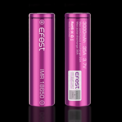

#373237 3000mAh 15A μπαταρία Samsung 30Q έβγαζα 20ωρο.
3ml υγρό, 45W άτμισμα με preHeat 0.5sec στα 58W.
Τώρα κούμπωσα πάνω 2 θηρία της Efest 3000mAh 35A, άρα είμαι στα 6000mAh και ελπίζω να διπλασιάσω.
Βέβαια πήρα και εξωτερικό φορτιστή, οπότε θα γίνεται καλύτερη φόρτιση των μπαταριών σε σχέση με το usb που έκανα πάνω στο μοντάκι

Giuseppe Busso έγραψε:3000mAh 15A μπαταρία Samsung 30Q έβγαζα 20ωρο.
Συγγνώμη για την διόρθωση, αλλά δεν είσαι στα 6.000mAh. :s_no
Σε σύνδεση όμοιων στοιχείων εν σειρά το μέγιστο ρεύμα παραμένει αμετάβλητο (άρα και η χωρητικότητα - mAh) και διπλασιάζεται η τάση. Άρα είσαι στα 3.000mAh/7,4V. Η διάταξη αυτή βοηθάει στον διπλασιασμό της ισχύος εξόδου του mod (από 75W στα 150W). Μιλάμε για μεγάλη ισχύ για άτμισμα!

#373335 Pitt δεν άλλαξα συνήθεια στα Watt ατμίσματος. Είτε με τη 1 μπαταρία, είτε τώρα με τις 2, παίζω στα 45W.
Οι αντιστάσεις του ατμοποιητή μου, είτε η Clapton, είτε η Ceramic, έχουν εύρος λειτουργίας από 40-90 και 40-80W αντίστοιχα. Δεν μπορώ να παίξω στα 20W πχ. Δεν βγάζει σχεδόν τίποτα, για μένα.
Όσο για τα Volt, είδες πόσο χτυπάει στα 150W; για αυτό σου έβαλα τη φωτό.
Σειριακά δουλεύουν πάντως οι μπαταρίες του.
Πάντως το 2μπάταρο είναι άλλη φάση. Άλλη ποιότητα ατμού, πιο σταθερό ρεύμα. Καμία σχέση με πριν.

#373349
Giuseppe Busso έγραψε:Pitt δεν άλλαξα συνήθεια στα Watt ατμίσματος. Είτε με τη 1 μπαταρία, είτε τώρα με τις 2, παίζω στα 45W.
Κοίτα, ανάλογα με τα setup (ατμοποιητής, αντίσταση, οπές αερισμού κλπ) μπορεί να έχουμε το ίδιο αποτέλεσμα (άτμισμα σε χαμηλή θερμοκρασία) με διαφορετική ισχύ. Σε κάθε περίπτωση προσπάθησε να την έχεις τόσο χαμηλά όσο ίσα να σ΄ευχαριστεί.
Ναι, εν σειρά, γι αυτό σου έγραψα για τα mAh. Η τάση που βλέπεις στην οθόνη, είναι η τάση που εφαρμόζεται στην αντίσταση από το converter του mod για την απαιτούμενη ισχύ (150W) και όχι η τάση στα άκρα της διάταξης των μπαταριών.

#373418 Οι μπαταρίες πάντως θα μπορούσαν να είναι και παράλληλα, όχι απαραίτητα σε σειρά.
@Busso, με τη συγκεκριμένη αντίσταση που έχεις τώρα, υπάρχει κάποιο όριο watt κάτω απο το οποίο δέν μπορείς να το ρυθμίσεις? Πχ μπορείς να το βάλεις στα 15 watt?
By Pitt
#373421
fubar.gr έγραψε:Οι μπαταρίες πάντως θα μπορούσαν να είναι και παράλληλα, όχι απαραίτητα σε σειρά.
Σαφώς! Άλλωστε υπάρχουν τέτοια mod. Αυτά σκοπό έχουν να εκμεταλλευτούν την συνολική χωρητικότητα των μπαταριών, ώστε να μη χρειάζονται συχνά φόρτιση οι μπαταρίιες.
Ναι, μπορεί να το βάλει στα 15W. Το ελάχιστο όριο (ανεξαρτήτως αντιστάσεως) είναι 1W.
