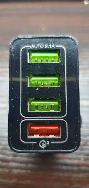

Τωρα μολις σκεφτηκα κι εκανα ενα αλλο πειραμα. Ειχα αυτην την παπαρια στην ακρη:
Και οταν εβαλα το κινητο της μανας μου στην κοκκινη την τουμπανο τη θυρα, ειδα επιτελους "γρηγορη φορτιση" στο Μοτορολα. Το θεμα ειναι οτι ειχα παρει αυτη την παπαρια απο το Αμαζον και μετα απο 4 χρονια μου στειλανε μια ειδοποιηση για ανακληση του συγκεκριμενου προιοντος για λογους ασφαλειας και οτι θα επιστραφουν τα λεφτα (4 ευρω αν θυμαμαι καλα). Επειδη βαριομουνα το τρεξιμο κι επειδη λογικα τα μεταφορικα θα ηταν ακομα περισσοτερα απλα το εβαλα στην ακρη. Παντως 4 χρονια που το δουλεψα μεχρι και τωρα δεν ειχα κανενα θεμα. Αλλα να το δωσω στη μανα μου και να καψω ολο το Βυρωνα με την Κινεζικη βομβα δε νομιζω οτι ειναι καλη ιδεα
