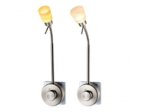

#540418 Κάποτε είχα πάρει από το λιντλ αυτό, δεν το ξαναβρήκα από τότε και πρόσφατα παρήγγειλα αυτό. Με μια πατέντα γύρω από το led πιστεύω γίνεται δουλειά.
