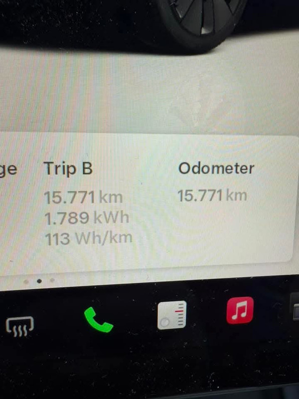

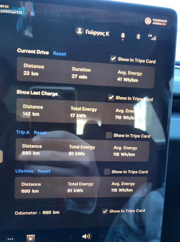

Serf έγραψε:Το facelift Model 3 (highland) φαίνεται να εχει πάει σε άλλο επίπεδο την διαχείριση ενέργειας. Ενδεικτικά:
Αυτό ποιο μοντέλο είναι ; Το πισωκίνητο ;
Κ τι νούμερα είχε αντίστοιχα το προηγούμενο μοντέλο ;
