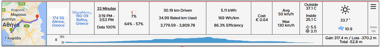

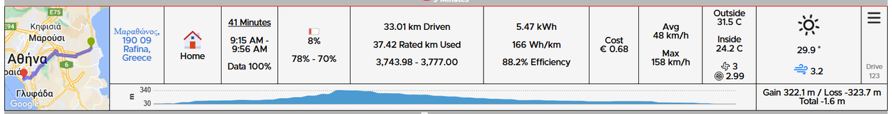

red_monster έγραψε:
skous έγραψε:Τα 14KW/100km (και όχι Kwh) είναι ψευδές νούμερο. Σε ιδανικές συνθήκες, άντε πές 16-17 περίπου με 120. Για το 3, για το Υ είναι πιο πάνω.
Κάτω από 14 kW/100 km μην πω και οριακά κάτω από 13,5 kW/100 km για το highland (έχω δει σε ταξίδι και κοντά στα 13 kW/ 100 km αλλά αυτό ήταν με κίνηση και χαμηλές ταχύτητες και δεν είναι ενδεικτικό) για κίνηση με τα όρια και 3ζωνικό κλιματισμό στους 21,5 C.
Με το μεγάλο highland ξεχνάς ότι έχεις ηλεκτρικό
Τα πιο κάτω είναι πραγματικές αστικές-περιαστικές καταναλώσεις για μετακίνηση Ραφήνα-Παλαιό Φάληρο και Άλιμος-Ραφήνα με Tesla Model Y Performance.
Το παλιό Model 3 σίγουρα θα είναι 1,5-2KWh/100km κάτω... κι ενδεχομένως άλλη 1-1,5KWh/100km ακόμα πιο κάτω το νέο Model 3 (Highland).
#867977 Μια χαρά η κατανάλωση για το YP. Λίγο λιγότερο μάλλον θα έκαιγε το YLR. Από ταξίδι έχεις καμία μέτρηση;

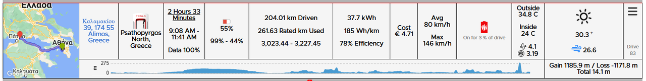

By skous
#867983 Εδώ για Διόνυσο -> Ψαθόπυργο με εξωτερική θερμοκρασία 35-38

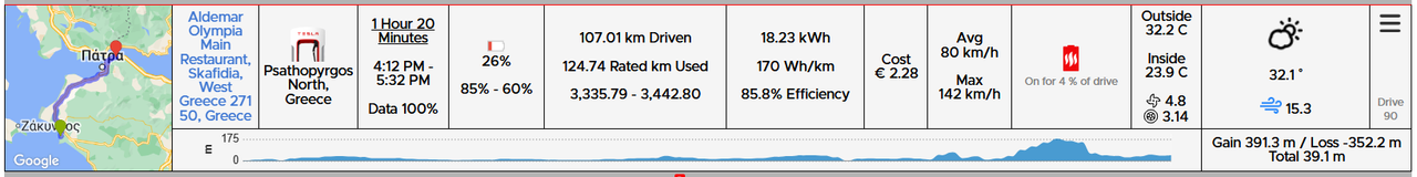

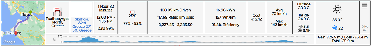

By Serf
#867990
Scotch έγραψε:Μια χαρά η κατανάλωση για το YP. Λίγο λιγότερο μάλλον θα έκαιγε το YLR. Από ταξίδι έχεις καμία μέτρηση;
Άλιμος-Σκαφιδιά Ηλείας μέσω Ψαθόπυργου
(έντονη κίνηση μέχρι να περάσουμε τον Ασπρόπυργο)
Σκαφιδιά Ηλείας-Παλαιό Φάληρο μέσω Ψαθόπυργου
(παράκαμψη από παλιά εθνική λόγω κίνησης)

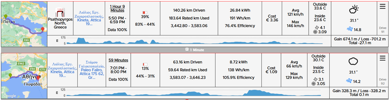

#868015 Και τα δικά μου, στην ίδια σχεδόν διαδρομή:Εικόνα

By Zeus
#868254
Serf έγραψε:Εικόνα
Με 22' φόρτιση?
Scotch έγραψε:Εικόνα[/img]
Με 36' φόρτιση?
Δηλαδή ο Serf εκανε συνολικα 4ω 27λ για 312 χλμ και ο σκοτς 3ω 29λ για 299χλμ. Τα καταλαβαίνω σωστά?
#868256 Απαντώ για τα δικά μου: Ναι. Χωρίς αυτό να σημαίνει ότι δεν μπορούσα να "φορτίσω" και στο μισό χρόνο, αν ήθελα (ή και καθόλου).
By Zeus
#868263
Scotch έγραψε:Απαντώ για τα δικά μου: Ναι. Χωρίς αυτό να σημαίνει ότι δεν μπορούσα να "φορτίσω" και στο μισό χρόνο, αν ήθελα (ή και καθόλου).
Θα μπορούσες δηλαδή να ξεκινήσεις με 100% φόρτιση και να φτάσεις χωρίς στάση με τον ίδιο ρυθμό εφόσον χρειάστηκες 78% της μπαταρίας για όλο το ταξίδι.
Και με αυτό τον ρυθμό η μέγιστη αυτονομία (100-0), που πρακτικά δεν θα κανείς ποτέ, είναι κάπου 380 χλμ, σωστά?
