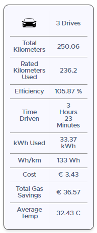

#855582 Ο επαρχιακός πράγματι βοηθάει πολύ, όπως επίσης δεν βοηθάνε ταχύτητες άνω των ορίων. Το παρακάτω αφορά τη διαδρομή Αθήνα-Σπάρτη, με ενδιάμεσες στάσεις σε χωριά του Πάρνωνα, το τελευταίο καλοκαίρι (με τους καύσωνες και τη θερμοκρασία στους 40+ κατά τη διάρκεια της ημέρας). 250km με το 49% της μπαταρίας. Το Highland είμαι σίγουρος ότι μπορεί ακόμα καλύτερα (κυρίως στην Ε.Ο., σε ταχύτητες άνω των 115km/h).
