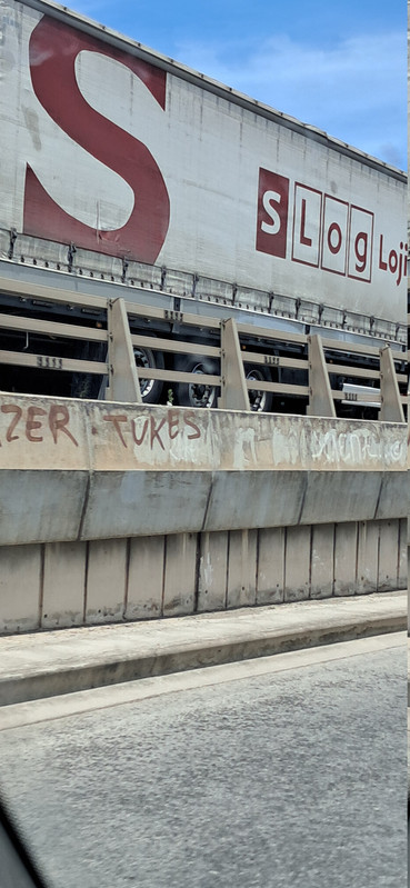

#904382 Ναι πηγαίνουν με έναν άξονα, συνήθως τον τελευταίο για να μη χορεύει το επικαθήμενο :iconcool:
Εδιτ
Μόλις έβγαλα αυτό, με ανεβασμένο τον τρίτο άξονα.
By postruck

edmond έγραψε:Ναι πηγαίνουν με έναν άξονα, συνήθως τον τελευταίο για να μη χορεύει το επικαθήμενο :iconcool:
Εδιτ
Το επικαθήμενο "χορεύει",απο τελειωμένα αμορτισέρ,απο προβληματικές βαλβίδες αέρα στις φούσκες και κάποιες φορές απο λάθος φόρτωμα.
