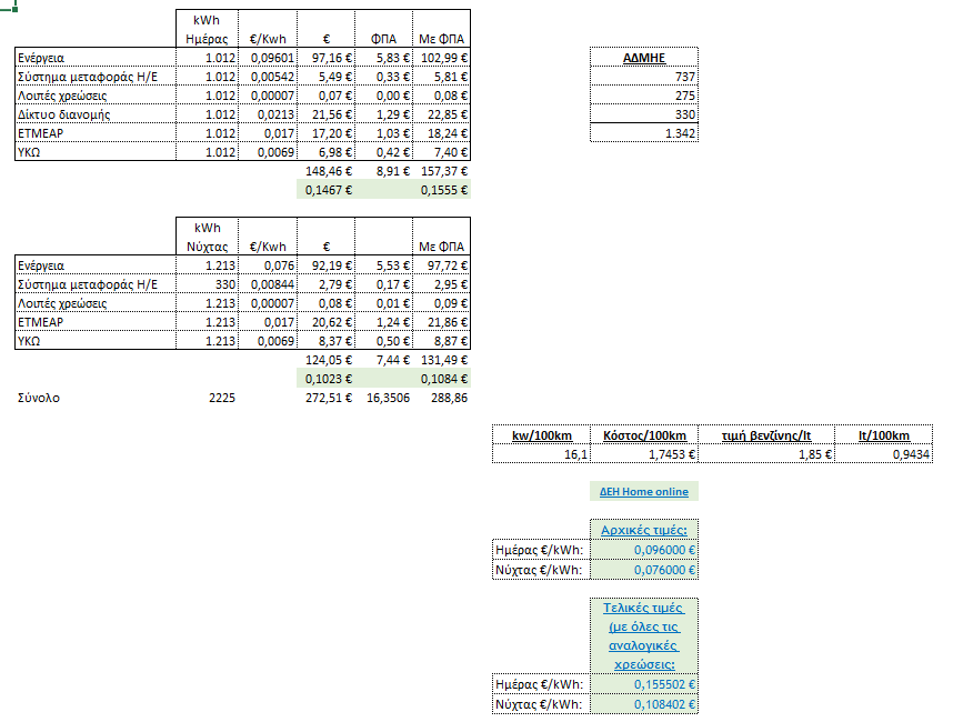

Scotch έγραψε:Ναι, δεν αντιλέγω ότι είμαι μειοψηφία. Πάντως κάποιοι διατείνονται ότι πληρώνουν την kWh ακόμη χαμηλότερα από εμένα, λόγω της επιδότησης.
Αυτά τα 5 λεπτά πού λέτε, πού φαίνονται στον λογαριασμό;
Στην εικόνα που έβαλες έχει πεδίο «ρυθμιζόμενες χρεώσεις»
Εκεί κάνει ανάλυση των επιπλέον ποσών που χρεώνεσαι ανά κιλοβατώρα
Είναι όντως περίπου το 50% στην περίπτωσή σου, φαίνεται κι από το ποσό.
Δήμος, ΕΡΤ κλπ είναι έξτρα και φαίνονται σε άλλο σημείο του λογαριασμού

#801315 Ο HF ανέφερε ΜΗ ρυθμιζόμενες χρεώσεις. Τις ρυθμιζόμενες και τον ΦΠΑ τους τις έχω συμπεριλάβει στον υπολογισμό...

#801323
Scotch έγραψε:Ο HF ανέφερε ΜΗ ρυθμιζόμενες χρεώσεις. Τις ρυθμιζόμενες και τον ΦΠΑ τους τις έχω συμπεριλάβει στον υπολογισμό...
Τότε ο υπολογισμός σου είναι λάθος
#801331
Asimov έγραψε:

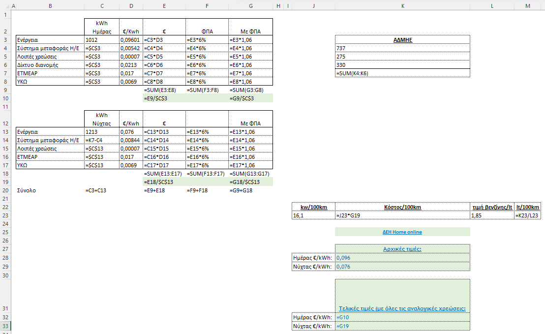

Να ο υπολογισμός μου:
Πού είναι το λάθος να το διορθώσω (εκτός του kw/100km που είναι kWh/100km);
#801335 Δικό μου λάθος, ρυθμιζόμενες ήθελα να πω, όχι ΜΗ.
Ο υπολογισμός πάντως είναι λάθος, δηλαδή να αγνοείς το κόστος των ρυθμιζόμενων, γιατί υπάρχει σε κάθε kW.
Άρα η κατανάλωσή σου δεν είναι σε καμία περίπτωση 10 λεπτά/kW.
#801337 Οι υπολογισμοί μου άλλο λένε. Αν βρει κάποιος λάθος (υπάρχει ένα ασήμαντο λαθάκι στο "Σύστημα μεταφοράς Η/Ε, στο ημερήσιο κόστος), τα ξαναλέμε. Διαφορετικά, κρατάμε πως το ημερήσιο κόστος της kWh είναι 0,156 € και το νυχτερινό 0,108 € :innocent:

#801340 Στην τιμή της ονομαστικής kWh θα προσθέσεις 0.04 euros
Το οποίο προκύπτει από το 89.31 / 2225 kWh
Αν θυμάμαι καλά το ΦΠΑ είναι on top αυτού
#801342
bibendum έγραψε:Στην τιμή της ονομαστικής kWh θα προσθέσεις 0.04 euros
Γιατί να το κάνω αυτό; Αφού τα 89,31 περιλαμβάνονται αναλυτικά στους υπολογισμούς. Και με ΦΠΑ τα έχω επιβαρύνει.
Αυτά που δεν έχω λάβει υπόψη μου και είναι υπό διερεύνηση είναι τα "25kVAx91/365x0,130€/kVA" και "25kVAx125/365x0,520€/kVA", τα οποία δεν εξαρτώνται από την kWh και θεωρώ πως είναι ανάλογα της ισχύος (οπότε και άσχετα με την τιμή της kWh).
